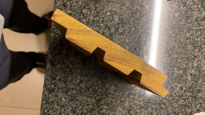

Dag allemaal, heeft er iemand suggesties hoe ik dit soort schutting planken blind kan nagelen zodat ze langs boven én onder vast hangen? Nagel in de lip langs boven wordt bedekt door de volgende plank, maar dan hangen ze enkel langs boven vast... Is er dan geen risico dat de planken onderaan naar voor komen of gaan wapperen?645B1B42-D59A-4772-8721-63412DFBD6B9.jpeg

Dat is Deens rabat of triple blokprofiel. Dat is niet blind te nagelen. Die zet je steeds vast in het onderste deel, zodat het naar boven kan bewegen. Altijd zo'n 2 a 3 mm speling aanhouden tussen de delen. Als je in een rechte lijn de coilnagels (rvs) tackt ziet het er netjes uit. Tacker zo afstellen dat het kopje van de nagel net boven het hout steekt.
Het laatste tikje doe je met de hamer.
