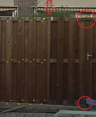

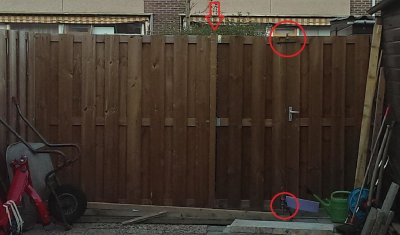

Goedendag,
Ik ben nieuw op dit forum en zou graag jullie advies willen betreffende het volgende:
Onlangs hebben we een schutting geplaatst maar een paal trekt meer naar rechts waardoor de schuttingdeuren niet goed sluiten en niet gelijk lopen.
Wat kan ik het beste doen?

Demonteren en de twee palen links van de deur in een gestorte poer fixeren.
Het paneel is niet gemaakt om haaks te blijven en verandert door asymmetrische belasting in een parallelogram.
Je kunt ook een schoorconstructie bedenken maar dat komt dan al snel in het zicht.

Dag Hans, bedankt voor je snelle antwoord.
De palen zijn allen in snelbeton gestort, de paal onder de pijl is in een brede PVC pijp gezet en vervolgens gevuld met snelbeton. Ze zijn niet zomaar de grond in geslagen.
Ik heb het idee dat het beste idd demonteren is, vervolgens paal uitgraven en in wijder gat beton storten zodat beweging/leunen beperkt wordt... is dit een optie?

Oké. De pijp is niet geschikt om de zijdelingse krachten op te vangen.
Je zult echt een grotere poer moeten maken evt in combinatie met een schoor.
Daarnaast ben ik geen fan van hout in poeren, dat rot erg snel.
Beter verzinkt staal instorten en daar het hout aan bevestigen zodat het kan ventileren.

Bij schuttingen die ook een poort hebben zie bij de poort altijd aanweesrzijde een paal die beide boven op verbonden zijn met een balk/paal boven de poort. Op deze manier zakt de paal die verticaal staat niet naar binnen

Als je de paal teruggeduwd krijgt is dit misschien een optie. Als je geen schoor wilt plaatsen: Je kan meer stabiliteit in het linker gedeelte krijgen door alle verbindingen dubbel uit te voeren:
De deuren hebben trouwens ook geen schoren :confused:

je kan beter een regel boven op de schutting monteren als je er een dubbele deur in wilt zetten.
een schoor in het scherm kan ook maar om dat mooi te krijgen moet je het scherm uit elkaar halen.
