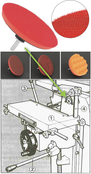

Mijn Robland K26 heeft een langgatboormachine. Deze gebruik ik nooit. Ook ben ik op zoek naar een manier om tegen een verticaal oppervlak te schuren.
Dus ik dacht: 1+1=2.
Wat nou als ik een steunschijf voor schuurbladen in de bek van mijn langatboormachine bevestig? Zou het veilig zijn? Mijn K26 komt niet boven de 10000 toeren uit en de steunschijven kunnen tot hoger. Ter illustratie:

Ik begrijp dat stofafszuiging niet optimaal is, maar dat neem ik voor lief.
Wat denken jullie?
hoeveel doet de schaafas dan ?
veilig hangt af van de vastheid waarmee je de as van de schijf vast kan zetten
met een boor werk je veiliger, omdat die in het hout zit, wanneer ze los komt
hoe groter de schijf, hoe groter de snelheid aan de rand
Hoe bedoel je? De bek zit op het uiteinde van de schaafas (draait op dezelfde motor). Deze kun je erg strak vastdraaien, dus ik ben niet bang dat de steunschijf loskomt.
Ik begrijp dat het uiteinde van een schijf hogere snelheid heeft, maar ik neem aan dat hier rekening mee wordt gehouden door de fabrikant? Een max. van 12000 toeren geldt dan voor de hele schijf - dus ook de rand.

Hou er rekening mee dat je meestal een opname met linkse schroefdraad nodig hebt.
10.488
3.841
Het stuk rond dat in je steunschijf gedraaid zit heeft vaak gewone m14 rechtse draad. Als het ingegoten zit, kan je de steunschijf voor zowel links als rechts draaiend gebruiken.
Of het veilig is weet ik niet. Wat betreft de stofafzuiging: 'niet optimaal' is nogal een understatement. Uit eigen ervaring (schuurschijf op een haakse slijper) kan ik zeggen dat je dit alleen moet doen als schoonmaken en van je andere hobbys is😁, tenzij het om kleine slijpwerkzaamheden gaat.
Haha! Nou niet bepaald. Al kan het soms wel meditatief werken. Eén uur vegen en stofzuigen om er vervolgens de volgende dag weer in 15 minuten een puinhoop van te maken.
Stof is uiteraard vervelend, maar het vastkoeken van schuursel in de schuurvellen wil ik voorkomen (al gaat dat lastig).

Hmmm, vastkoeken wordt in de meeste gevallen veroorzaakt doordat de schuurschijf te heet wordt. Met dit soort toerentallen lijkt me dat iets dat al heel snel zal gebeuren. Ik vraag me af of dit wel een goed idee gaat blijken te zijn in de praktijk... Maar, niet geschoten is zeker niet raak.
10.488
3.841
Beitel as met langgatboor draait meestal ergens tussen de 4 en 5000 toeren. Dat is de helft van je slijptol. Gewoon af en toe even een reinigingsblok over je schuurschijf halen.
Onder anderen - in mijn ervaring dan. Maar zoals je zegt: in meeste gevallen. Ik weet het niet. Houtsoort en vochtgehalte van het hout spelen - denk ik - ook een rol. Ik heb er zelf meer last van bij teak dan bij eiken. Kan misschien ook aan oliën in het hout liggen?
En klopt, of het een goed idee is weet ik ook niet. Maar ik was wel benieuwd of er een reden kon zijn om het echt niet te doen. Ik zet ook regelmatig mijn schuurbandmachine (net als velen - gok ik) op z'n kant en klem deze vast aan de werkbank. Is de machine gemaakt om zo te werken? Nee. Werkt het? Als een trein. Gevalletje: "if it's stupid and it works - it ain't stupid".

Inca had een accessoire om precies te doen wat jij omschrijft, maar dan werd het tafelblad van de zaagtafel gebruikt en niet de langgattafel, je wil dat het draaipunt van de schijf onder het tafelvlak ligt.
Ah kijk, dus zo gek is het nog niet. Goed punt over het draaipunt ;).Handige aan de opzetmodule van de langgatboormachine is dat hij zowel verticaal als horizontaal nauwkeurig af te stellen is ten opzichte van de boorklem. Moet ook wel, anders kan je lastig een nauwkeurige pen-en-gat verbinding maken.

800 - 1200 omw/min is zat om mee te schuren bij een alleen maar roterende schuurschijf.
wat veelal verward wordt is RPM vs. ROM, dat laatste zijn rotational orbits per minuut.
Ook deze gebruikt de langgattafel. En bij een deel van de modellen kun je daarvan ook nog de hoek verstellen.
Bekijk bijlage 149629
Wat denken jullie?
Zonde trouwens dat je die langgat optie niet gebruikt. Is daar een reden voor? Of heb je een domino die je meer gebruikt?
Ik heb een deuvelmal op aanraden van Hookedonwood gekocht en eigenlijk kom ik hiermee uit de voeten. Of als het werk uit het zicht is dan pak ik snel de pockethole jig. Domino tool staat wel hoog op het verlanglijstje ;).
Maar er is nog een andere belangrijkere reden, namelijk dat je erg slecht kan vlakken wanneer de langgat optie gemonteerd is. Deze zit namelijk in de weg bij het schaven. Vanaf links schaven is ook geen optie omdat daar de zaag en freesmodule al zit. Uiteraard blijft dit probleem er wanneer ik ermee ga schuren, maar daar zou ik 'm dan voor monteren en demonteren.
