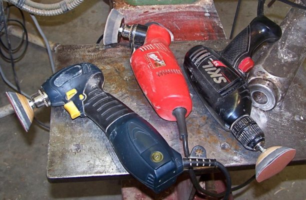

Ik heb al zo'n goeie 20 jaar met velcro disks geschuurd, Ik gebruik 50 en 75 mm disks.
Schuur korrel van 80 tot 2500, en gebruik meestal een gewone boor machine (de goedkoopste die Ik kan vinden) boor machines zijn geen schuurmachines die dikwijls voor lange tijden gebruikt worden, dus niet zoals met boren, plus er word steeds stof/schuursel ingezogen met het koelen.
Soms is de gewone schuurmachine niet wat je moet hebben om goed in het werkstuk te kunnen werken, ook een haakse boormachine is dikwijls ook niet de beste, en zo de close quarter drill is de beste hiervoor.
Ik weet dat die bij meeste draaiers gebruikt worden, maar ze gaan niet heel land mee, vooral de goedkoopste, blijkbaar hebben plastic/nylon gears.
Enkele links here, maar je moet zien of je die in Nederland kunt kopen, maar het is de beste vorm van boormachine, word ook well 55 degree drill genoemd.
