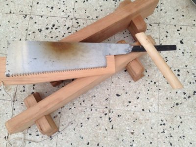

Net een handvat aan gezet, klaar voor gebruik...

Hij is scherp! Zelf geslepen met schulptand en ongeveer 4 graden achterover hellend, dus niet super agressief.

Mooie zaag trouwens, die Japanners kunnen mooi spul fabriceren! Heb je hem nog een beetje opgepoetst?

De zaag zelf heb ik van de zaagdokter en is nieuw. Het is een oude zaag van hoge kwaliteit uit zijn stock en hij heeft de tanden vers geslepen. Het handvat heb ik er net aangezet en een bescherming in Western Red Cedar gemaakt om ze op te bergen. Gisteren voor het eerst gebruikt en amai, super snel en accuraat. Zaagplezier ten top...
