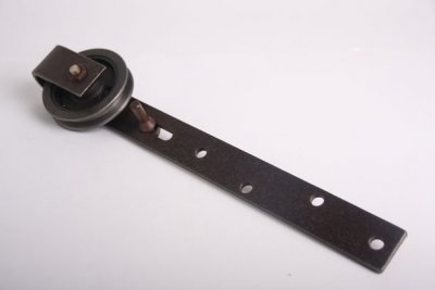

Goedemorgen medeforummers,
Voor een familielid ben ik bezig een schuifdeur uit steigerhout te maken. Nu wil deze de deur het liefst aan hangrollen bevestigen, kleur zwart. Nu kan ik inmiddels de hangrollen wel vinden, maar nog niet de rails. De hangrollen heb ik overigens nog niet betaalbaar in zwart weten te vinden.
Weten jullie waar ik deze kan vinden cq onder welke term ik het beste kan zoeken?
Alvast bedankt!
Hierboven een voorbeeld van de hangrol

Kun je niet gewoon een stalen strip gebruiken . Of een u of hoekprofiel , ligt er aan waar en hoe je het wil vast maken .
Weet niet welk materiaal het wieltje is .
In ieder geval succes er mee , Willem

Soms is het antwoord te simpel voor woorden.....
Ik maar zoeken op 6mm rail. Natuurlijk gewoon een stripstaal!
Bedankt dat jullie me weer de goede kant op hebben geloodst. ;)

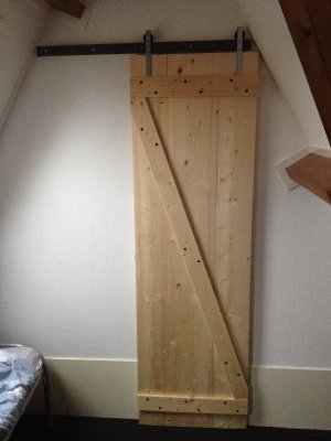

Dankzij de bovenstaande reacties heb ik het schuifdeur weten te realiseren. Vandaag de laatste hand aan gelegd. Niet zoveel foto's van genomen. Zal wel komen omdat het niet helemaal (helemaal niet :p) mijn stijl is.
"Opdrachtgever" brengt zelf het garnituur op kleur (zwart).
