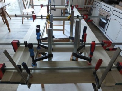

Beste Beitel, ik heb laatst ook een schuifdeur gemaakt met glas in lood. Omdat wij een oud huis hebben en alle andere deuren van vuren/grenen gemaakt zijn en ook niet strak.
Ik heb de deur gemaakt van vuren traptreden, deze hebben wel tekening maar zijn wel redelijk vlak, veel vlakker dan een gewone vuren plank of balk
Deze hangt in een omega profiel aan aan balk

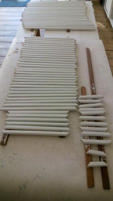

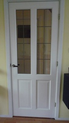

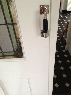

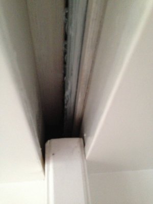

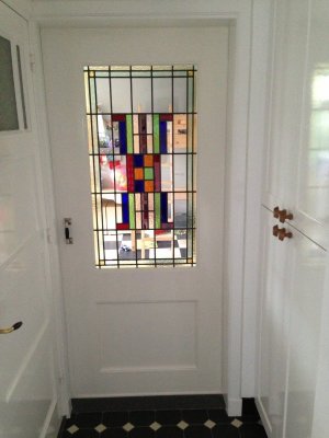

Hoi Bijtel,
Een paar plaatjes van de schuifdeur die ik heb gemaakt. De aannemer heeft het schuifprofiel geregeld, komt volgens mij van pontmeyer.
Oude schuifdeuren schuiven eigenlijk op rolletjes die in de deur zitten op een profiel op de vloer en worden boven door 2 latten alleen maar recht gehouden.
Het schuifprofiel
De deur
Cas

Bedankt voor je foto's. Waar is het paneeltje van gemaakt?
Ik moet m'n deuren ook eens gaan uittekenen, bij een deur van 2.3m hoog krijg je boven (en onder) het glas ook een paneel. Die verhouding moet wel goed zijn.

Paneeltje is multiplex
Ik zou alleen aan de onderkant een paneel doen. Boven wordt volgens mij nooit gedaan

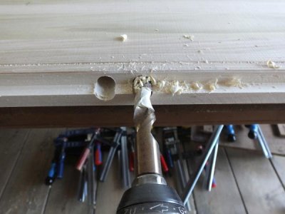

In principe wil ik de deuren van vurenhout gaan maken. Dikte wordt 36-40mm. Ik ben me nu aan het orienteren op verbindingsmethoden, frezen en profileringen.
Verbinden mogelijk via de Mafell deuveler, eens kijken wat de maximale dikte en lengte frees erin kan.

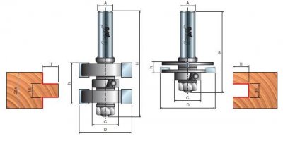

Ik kan eigenlijk nog geen geschikte frezenset vinden. Iemand suggesties? Ik zoek bij voorkeur een strak design. Shaker zou bv. wel kunnen. De meeste sets die ik vind zijn voor keukenkastdeurtjes, niet dikker. Alternatief misschien een simpele groef:

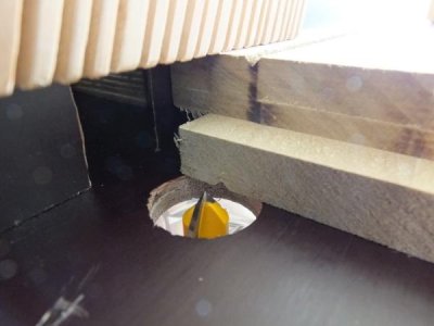

Onderstaand een andere manier. Gewoon koud, dus veel minder freeswerk. De zwevende pen wordt dan wat belangrijker.

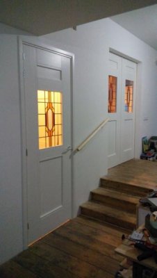

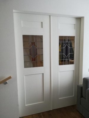

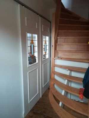

Klussen duren bij mij vaak wat langer. Maar na tweeenhalf jaar is deze klus (bijna) afgerond. Ik heb twee schuifdeuren en vier draaideuren gemaakt. Er komt nog een smal meterkast deurtje bij en een klein luik-deurtje. Dat gaat vast ook weer een tijd duren :)

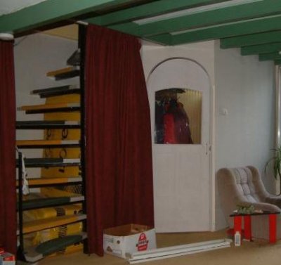

En nog een fotootje van hoe het was toen ik het huis kocht.
