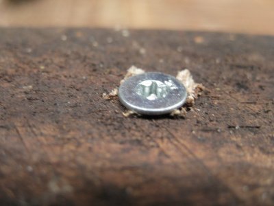

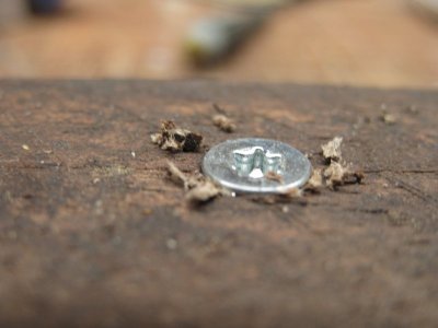

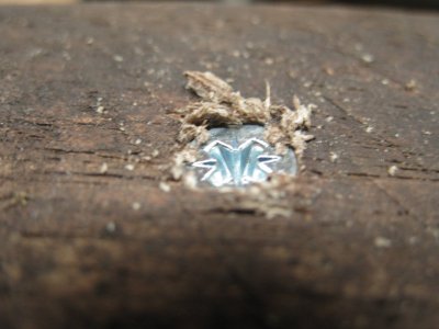

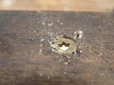

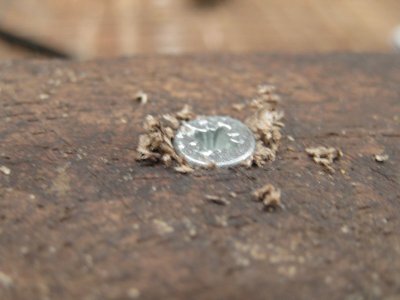

test 1 : de schroef in een balk azobe draaien tot de kop net verzonken is en vervolgens weer uitdraaien van deze test heb ik een foto van het resultaat
test 2 : de schroef in een balk eiken draaien zo ver mogenlijk
test 3 : met de schroef een hoekanker vastschroeven aan een balk eiken en niet vast is vast maar gewoon door blijven draaien
zoals je ziet heb ik de schroefjes aardig op hun donder gegeven met oneigenlijk gebruik

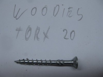

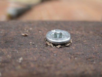

woodies gekocht bij de bouwmaat 5,62 per 200 incl btw
test 1 afgebroken met de kop nog buiten
test 2 schroefkop 5 mm onder oppervlakte schroef nog heel
test 3 afgebroken

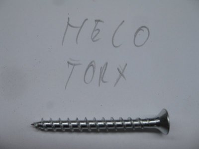

heco gekocht bij de bouwmaat 7,50 per 200 incl btw
test 2 kop gelijk met de oppervlakte schroef afgebroken
test 3 afgebroken

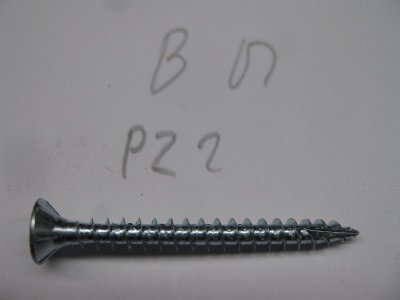

bouwmaat eigen merk 5,69 per 200 incl btw
test 1 volledig gelijk met oppervlakte gedraaid met het terugdraaien afgebroken
test 2 de totale bitlengte onder oppervlakte schroef nog heel
test 3 afgebroken

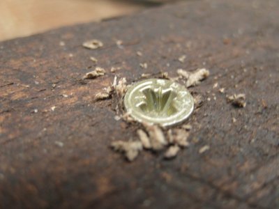

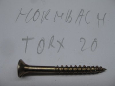

JD gekocht bij hornbach ik denk dat dit hun eigen merk is 4,82 per 200 incl btw
test 1 volledige test goed
test 2 2 mm onder het oppervlak schroef nog heel
test 3 schroef nog heel

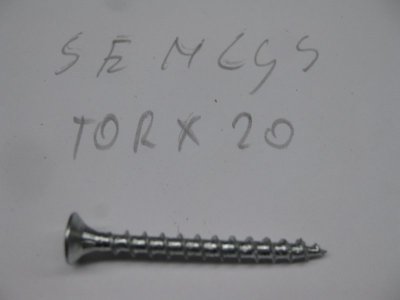

secys gekocht bij praxis 8,59 per 200 incl btw
test 1 afgebroken met kop buiten
test 2 bitlengte onder het oppervlak schroef nog heel
test 3 afgebroken

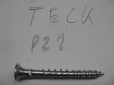

teck gekocht bij praxis 11,98 per 200 incl btw
test 1 afgebroken kop buiten
test 2 2mm onder oppervlak schroef heel
test 3 schroef heel

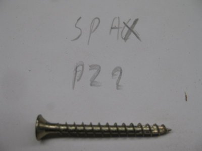

spax gekocht bij praxis 10,99 per 200 incl btw
test 1 volledig met het oppervlak gelijk afgebroken met terugdraaien
test 2 bitlengte onder het oppervlak schroef heel
test 3 afgebroken

na deze testen waren er nog 3 schroeven die test 3 hebben doorstaan
deze heb ik nog een keer getest door het hoekanker aan een balk azobe vast te schroeven
slechts 1 schroef heeft dit overleeft
dit was de schroef van de hornbach die werkelijk waar niet kapot te krijgen lijkt
