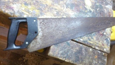

- Nu heb ik een oude roestige handzaag die ontzettend bot is, die ik wil opofferen/promoveren tot schraper.
Het blad is ongeveer 1mm dik, is dit staal geschikt hiervoor?

schraapstalen zijn fantastisch efficiente gereedschappen, zeker indien je ze aanpast aan een bepaalde job.
Die zaag is bruikbaar indien er geen diepe puntroest aanwezig is. Daar waar de braam getrokken wordt moet het staal zuiver( blank) zijn.

Ik zal morgen de zaag wat beter inspecteren, roest zal er zeker op zitten. Hij is jaren misbruikt als snoeizaag, en slingerde rond in het schuurtje van mijn ouders.
Heb jij misschien nog tips hoe ik hier goede schrapers uit ga krijgen?
Ik zag een filmpje van the unplugged woodshop waar ze ene prepareerden, ik vond het wat bewerkelijk. Eerst de "kopse kant" van het staal vijlen, daarna de zijkanten op waterstenen (#1000; #5000) taps slijpen met een lineaal onder het andere uiteinde (voor de goede hoek) en daarna met een aanzetstaal zo'n braam rollen. Zal het filmpje nog een kijken, waarschijnlijk valt het uiteindelijk wel mee als je er mee bezig bent.

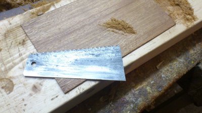

Hoi forum, onlangs is het er toch van gekomen :p
Stukje van de zaag afgeflexed, electrolyse om te ontroesten, en onlangs op een grove steen geslepen en steeds iets fijner tot 6000.

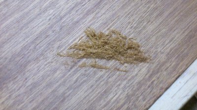

Na wat prutsen ging het wel eigenlijk, je voelt m aangrijpen. Nu is de vraag, zijn dit nu mooie krullen of valt dit ondanks m'n slijpkunsten nog steeds onder "stof" en is het terug naar de slijpstenen?
Houtsoort is meranti, dat schaaft sowieso al anders. Maar op Youtube zie je soms heuse schaafkrullen eraf komen.
Ik heb er zo wel flink wat uitbreeksels mee kunnen wegwerken. Wat vinden jullie?

ik krijg grotere krullen, al gebruik ik een wat onorthodoxe manier van het aanzetten: ik strijk het schraapstaal met een vijl, gewoon schraapstaal in de bankschroef en een paar keer met een vijl eroverheen, min of meer in de lengterichting van het staal tot dat er een braam onstaat aan beide kanten. snel, simpel, krullen. De krullen zijn niet echt groot of zo, het is uiteraard niet te vergelijken met schaven.
Jan Anton
