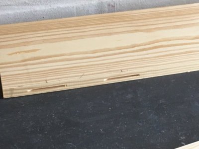

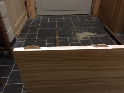

Omdat de kachel maar 25 cm van de schouwbenen staat, ga ik de binnenzijde van de schouw uitwerken met hittebestendige promatect H platen.

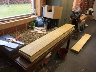

Eerst de schouwbenen gemaakt.
Die zijn gemaakt in Yellow Pine zodat je nog een beetje de houtstructuur ziet als het geschilderd is.

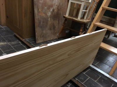

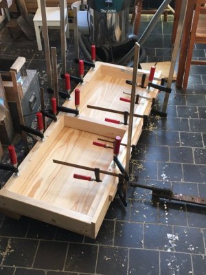

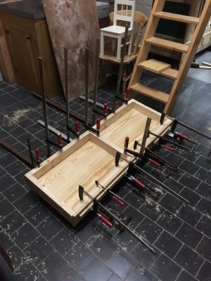

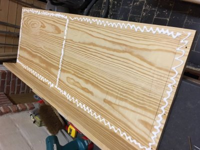

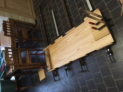

De zijpanelen
De panelen zijn verlijmd met lamello's.
Vervolgens de zijkanten bevestigd aan de voorkant, ook met lamello's en gevezen.
Ook gevezen omdat er toch nog een moluur /sierlijst voorkomt.

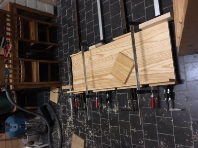

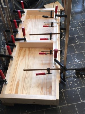

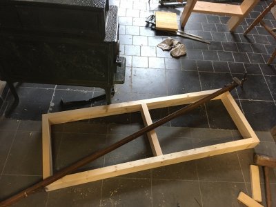

Dan kaders gemaakt met sls 'en. Daar kan dan aan de binnenkant de promatect H plaat tegenkomen en aan de buitenzijde/voorzijde de yellow pine .
jeanpourlesamis
19 sep 2013
130

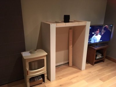

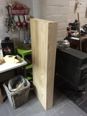

Daarna alles samenvoegen tot een schouwbeen.
Om zo 2 schouwbenen te bekomen.

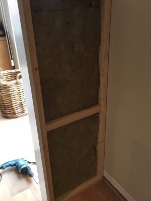

Ik maak alle onderdelen apart, zo kan ik de schouwbenen tegen de muur bevestigen, rotswol insteken en daarna de promatect plaat aan de binnenzijde bevestigen.

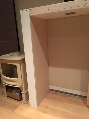

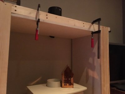

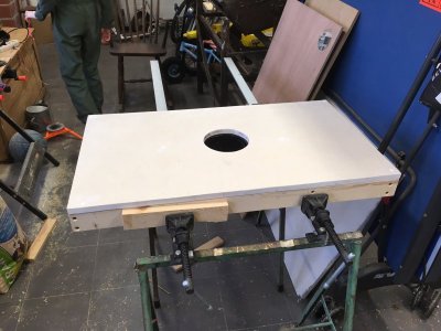

Middenstuk maken
Het middenstuk op dezelfde manier maken als de zijwanden.
Ook een gat maken in de promatect plaat waar de schouwpijp doorkomt

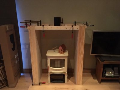

Monteren
Na het schilderen van de delen, kunnen ze gemonteerd worden.
Eerst de bestaande plinten wegzagen en daarna alles monteren.
De binnenkant van de schouwbenen ook opgevuld met rotswol, en daartegen de hittebestendige platen.
Iemand een idee in welk materiaal ik het bovenblad het beste kan maken ?
Ik dacht eventueel aan 38 mm MDF, of kan ik beter ook de yellow pine gebruiken.

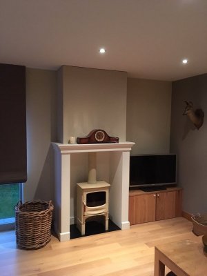

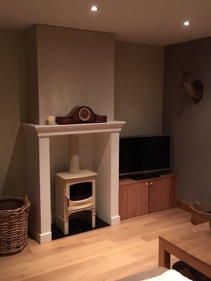

Ondertussen zijn we terug een paar maanden verder.
Gisteren de laatste afwerking gedaan. De kachel heeft al een paar keer gebrand en de warmteontwikkeling valt heel goed mee.
De laatste foto's
Groeten,
Jean
Mooie schouw Jean, en ik vind het kacheltje er mooi in staan.
