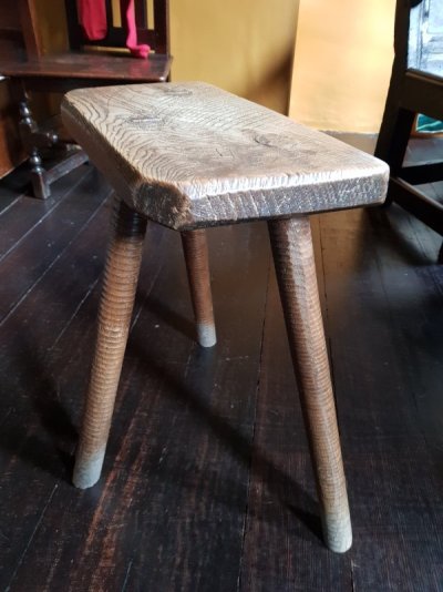

Dochter en schoonzoon doen een weekje Schotland en hebben daar een 17e eeuwse koopmanswoning bezocht.
Daar stond een oud krukje, waarschijnlijk ook 17e eeuws, met geribbelde poten.
Het lijkt me eenvoudig draaiwerk, misschien om spiesbokhoorns te simuleren?
Ik heb al even een image search gedaan, lijkt erg op een Cutler's krukje.
Iemand een idee over de houtsoort van blad en poten of info over de werkwijze?

voor de poten:
Draaien op lage snelheid zoals op een trapdraaibank of wipdraaibank.
En dan de guts relatief snel voortbewegen.
Op elektrische draaibank : lage draaisnelheid instellen en ook de guts snel genoeg voortbewegen.

Het lijkt eigenlijk op schroefdraad. In dat geval zou ik me voorstellen dat er voor een consistente spoed van de draad een aanvoermechanisme is gebruikt (ik weet de officiële benaming hiervan niet), waarbij de guts met een consistente snelheid opzij beweegt langs het werkstuk.

Dit zou wel erg ver gaan om zo'n mechanisme los te laten op een alledaags krukje. Vanuit historisch standpunt kan ik mij het niet inbeelden.
Heb je wellicht gelijk in hoor, 17e eeuws is wel echt oud natuurlijk. Daar had ik overheen gelezen.
Tegelijkertijd verbaast het me weleens welke geniale technieken ze in vroeger tijden al hadden (maar waarschijnlijk geen stalen spindels).

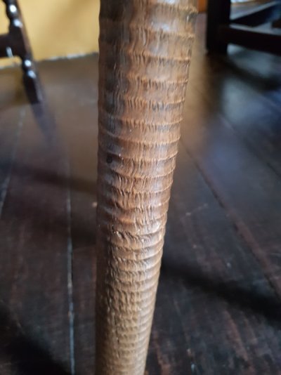

Het is moeilijk te zien op de foto's, maar het lijken losse groeven te zijn en geen doorlopende groef?

De door @ornament beschreven methode lijkt het meest logisch, gezien tijdperk en eenvoud van het meubeltje.
Ik had wel dezelfde twijfel als @Paul90 maar verwacht niet dat het kroost nog terug gaat om te zien of het een doorlopende groef is.
