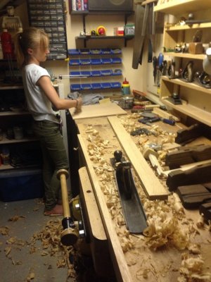

Deze heb ik met een handzaag door midden geschulpt.
Daarna de twee helften glad geschaafd en haaks gemaakt.

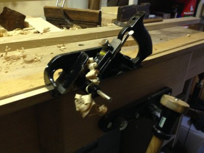

Vervolgens een sponning er in geschaafd met de Stanley #78.

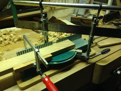

De hoeken heb ik met de afkortzaag gezaagd (ook met de hand).

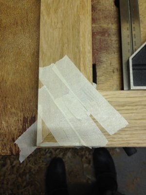

Ook heb ik geen goede lijm hulpstukken om de lijst in een keer te lijmen, dus heb ik de hoeken maar aan elkaar getaped.
Eerst de onderkant.
Daarna heb ik de bovenkant droog gepast en op maat geschaafd.
Vervolgens ook de bovenkant er tegenaan gelijmd.
Nadat de lijm droog was heb ik de zijkanten en voorkant netjes passend geschaafd. Met tape is het niet goed mogelijk om het helemaal strak te lijmen.

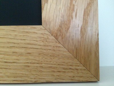

Ondanks dat is het me wel gelukt om aan de voorkant de hoeken strak tegen elkaar te krijgen. Alleen zat er iets verschil in de hoogtes van de delen. Dat kon je met een vinger goed voelen.

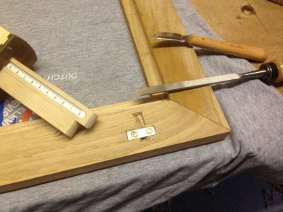

Toen kwam het ophang systeem. Twee sleufjes met een metalen plaatje. Diep genoeg voor een haakje in de muur.

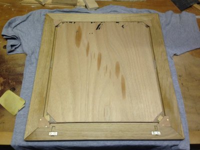

Het bord heb ik er met houten hoekjes in vast gezet.
Zo ziet het er aan de achterkant uit: (hij ligt dus met de bovenkant naar de fotograaf toe).
De vlekken op het bord zijn van de danish oil, ik ben een beetje morsig te werk gegaan.
Links en rechts zitten twee plastic ringetjes die het bord op z'n plaats houden, terwijl er ruimte overblijft om het hout te kunnen laten werken.

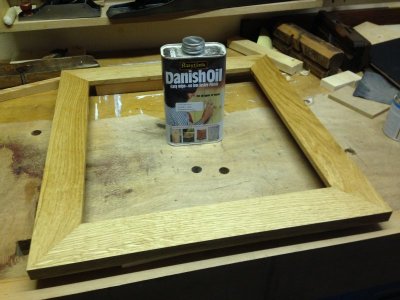

De lijst is afgewerkt met drie lagen Danish Oil. Het bord met schoolbordenverf.

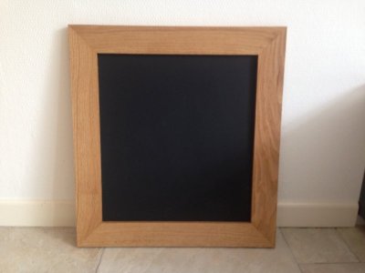

Het resultaat:

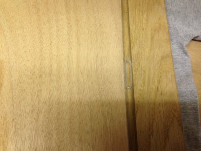

Een close up van een hoek. Bij deze hoek is de streep het duidelijkst te zien. De andere hoeken zijn strakker tegen elkaar.

Netjes!
Je kan op de hoeken klosjes lijmen ( met papier ertussen) , hierop kan je een gewone lijmklem opzetten.
