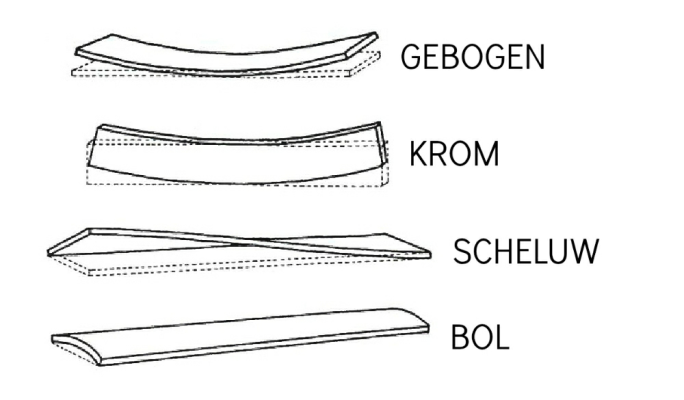

Ik ben aan een project bezig met massief notelaar en stoot op het volgende.
Alle planken zijn gevlakt en allemaal goed.
1 voor 1 op tafel van paneelzaag gelegd en waren allemaal netjes.
Ik duw ze paar keer door de vandikte bank en alle planken schommelen ineens.
Geen 2mm maar echt veel.
Iemand een verklaring hiervoor ?
Planken zijn ongeveer 170mm x 3000mm
en enkele 2500mm.
Waren boolplanken 52mm dikte primé kwaliteit.
CouliezSteven
15 okt 2020
52
Klopt. Redelijk veel zelfs.
Op 3M lengte meet ik in midden 7mm 😔.
Ik denk dat ik teveel materiaal weggenomen heb langs 1 zijde en zo de planken onstabiel gemaakt heb.

Dat zou het inderdaad kunnen verklaren vermits de planken over de gehele lengte een gelijke dikte hebben. Anders is er iets mis met de afstelling ven je vandiktebank.
Welke procedure heb je gevolgd van ruw materiaal tot eindproduct?

ja hoe verder van het hart hoe meer het hout krom trekt en je kan dat soms al tegen komen als je gewoon de plank al verzaagd dat het krom er uit komt

Volgens mij gaat het hier over hol/bol in de lengterichting. Dus parallel aan de nerfrichting en niet haaks ok de nerfrichting.
