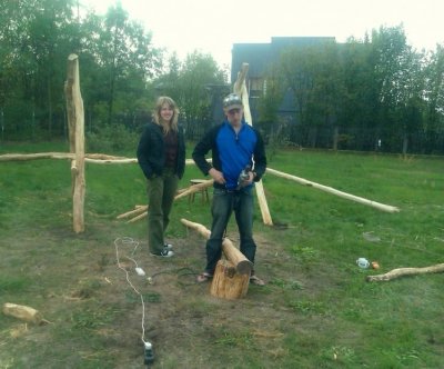

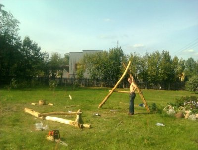

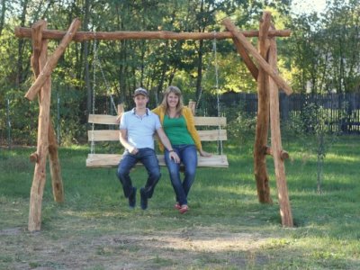

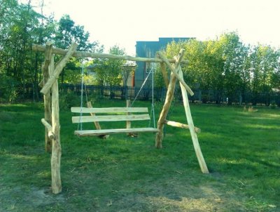

Het frame is hetzelfde als vrijwel elke schommel 2maal een A-frame en een dwarsbalk.
Heb gekozen voor rondhout omdat het ruim sterker,mooier en makkelijker is. Na wat wikken en wegen heb ik besloten de schommel met 1 lak in de grond te stoppen op een tegel met steentjes eromheen. Ben bewust dat de beste manier is de schommel te rusten op 4 stenen ruim boven de grond maar dat is bij een schommel niet mooi.
Van wege dit besloot ik voor de Acacia boom te gaan ( Black locust officieel) ipv de Larix decidua die rechtere stammen geeft maar minder duurzaam.
Dit hout is net zo hard of harder dan eiken maar kan beter tegen schokken perfect voor een schommel.
Ik moest het hout ''opdrillen'' ken de juiste term niet maar veel boren hadden moeite met het hout. Ik heb er grote bouten ingeschroeft die 2maal afbraken omdat zelfs met voorboren het hout te hard is voor de klote kwaliteit van schroeven tegenwoordig.
Voortaan oldskool en met eiken tenons werken!
Boren en bijtelen doe ik op me slippers maar werken met andere powertools uiteraard niet.
