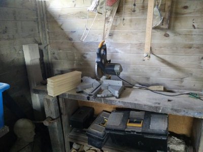

Goede tip voor nieuwe mensen zorg dat je wagen groot genoeg is of een alternatief hebt om je hout te vervoeren. een volledige plaat multiplex krijg je dus niet in een vw polo. (zelfs niet in 2 stukken gezaagd). Enige alternatief op het dak van de wagen en had nog 2 oude straps in de koffer daar mee fixeren en dan met hand uit het raam vooraan vasthouden en traagjes naar huis

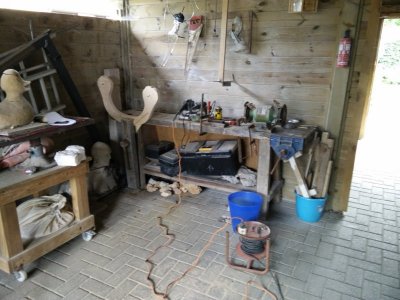

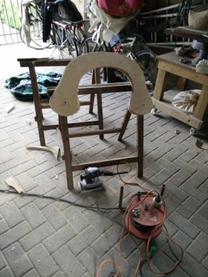

Ruwe vormen uitgezaagd. (hier kwam ik al tot de conclusie beter precies gezaagd ipv vanuit een ruwe vorm. want extra hout wegschaven duurt toch wel een eindje)
Voor de duidelijkheid met m'n superieure intellect. niets geschaafd of geraspt maar alle extra hout dus weg geschuurd... ja jongens ik had wat tijd te doden.

Dan mijn dennenhout, simpel in gelijke stukken verzagen.

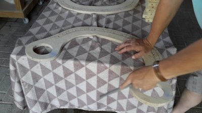

Tot hier heb ik alles op mijn eentje gedaan. Dan kreeg ik bezoek van de vakman (mijn vader) die me op de fouten wees.

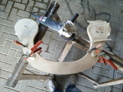

Resultaat mijn onderkant was niet gelijk van beide zijkanten doordat ik geschuurd had en enkel een schuin vlak had gecreeerd. Na verscheidene weekends werken met schuurpapier kreeg ik op dit moment de gouden raad om met een rasp te werken. Dit ging toch betrekkelijk sneller.

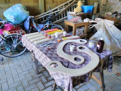

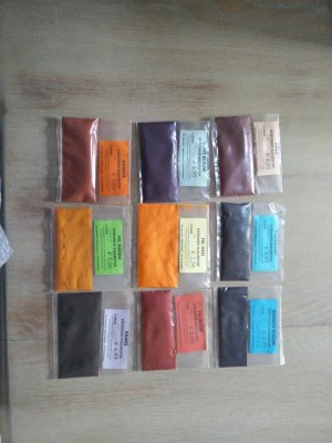

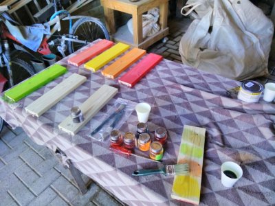

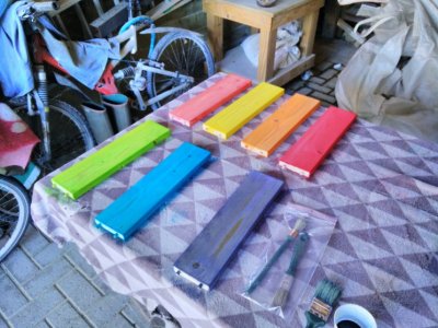

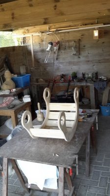

De kleurstof is binnengekomen voor mijn plankjes. Omdat ik dus bezig ben voor een klein kind wou ik proberen zo weinig mogelijk giftige stoffen te gebruiken om te kleuren, samenzetten e.d.
Geopteerd voor voedingskleurstof gemengd met isopropyl alcohol (ontsmettingsalcohol) waardoor mijn hout zou geimpregneerd worden met de kleurstof maar de alcohol snel verdampt. en absoluut veilig als ze haar tandjes er moest inzetten. (met kinderen weet je nooit).

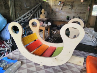

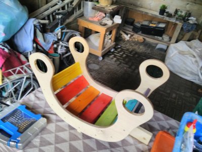

Natuurlijk dit is een van de laatste stappen maar mooi aangekomen in brugge uit het verre en tropische amsterdam. Tadaaa.

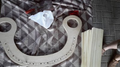

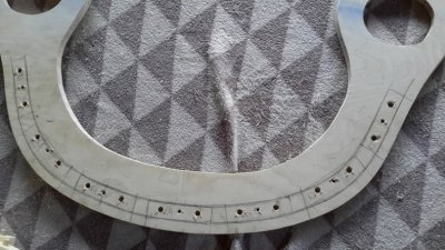

Dit weekend toch al een gans stuk dichter gekomen finale uittekening van de planken. Boren van gaten en aftekening op beide zijkanten. De randen bijraspen zodat er al geen scherpe kantjes meer aan staan (merci vader om voor te tonen hoe het moet).

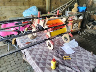

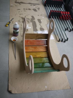

Ok we zijn er bijna. 1ste poging om alles samen te passen. Hopelijk zijn de gaten juist geboord want als ik nu moet herbeginnen heb ik veel geleerd maar het wordt toch balen.

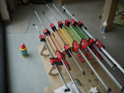

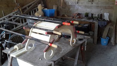

de klemmen voor kasten bovengehaald en eens beginnen samenpassen;
Het was wat spannen maar uiteindelijk kwam alles mooi samen voor een eerste passing. Nu weten we dat het goed ging en kunnen we alle stukken terug uit elkaar halen om glad te schuren, vernissen, kleuren en klaar te maken als verjaardagscadeautje
