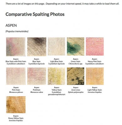

De schimmels waar het hier over gaat zijn niet voor paddestoelen te kweken, maar speciaal voor slaap in verschillende kleuren in the hout te krijgen,
voor draaiwerk and plathout werk, dus slaap in het hout dat in de normale kleuren die we dus meestal zien, maar ook in andere kleuren.
https://www.northernspalting.com/spalting-info/wood-species-examples/
Hier is een foto van de kleuren in Klater hout, een Populier species.
5.564
2.343
Dat is heel bijzonder Leo, zo kun je dus op natuurlijke wijze je hout kleuren. Is het niet moeilijk, kom je met die schimmels niet gauw op de grens van goed of net verrot hout? Of geven de schimmels echt alleen de kleur? Fascinerend....
