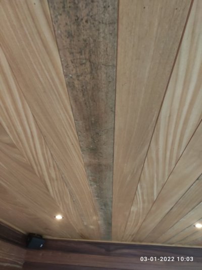

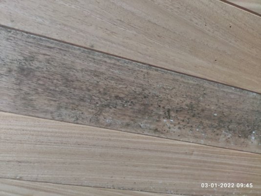

Hallo,
In mei hebben wij een overkapping laten plaatsen in padouk. Het plafond hebben we in thermo ayous laten doen, ik merkte deze week nogal wat schimmel (zwart en wit) op het plafond en 1 plank die er vol van staat. Zie foto's. Gisteren wat schoongemaakt met water en groene zeep waardoor het meeste weg is maar op die ene plank zijn er nog duidelijke sporen zichtbaar.
Enig idee hoe dit zou kunnen komen?

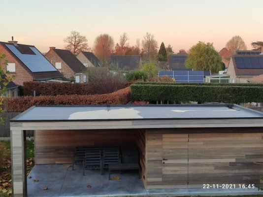

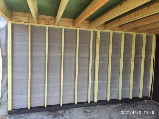

Opbouw is als volgt: epdm / durelis platen (soort osb) / geimpregneerd constructiehout / ayous planchetten

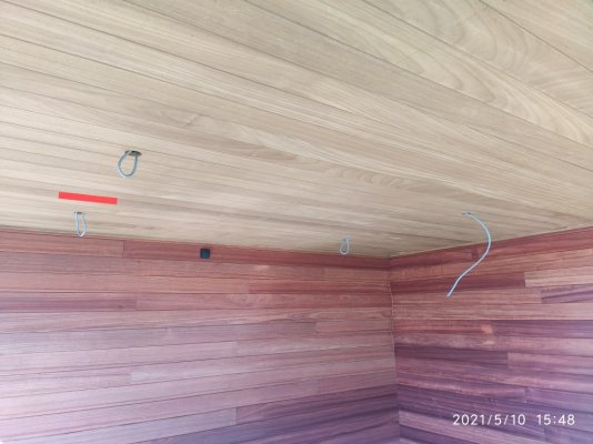

Ik zocht ook nog even wat foto's op van tijdens de plaatsing en op die ene foto kan je zien dat die slechtste plank toen ook al wat donkerder was (zie roodgearceerde).
Op bepaalde plekken van het dak is er ook te weinig helling voorzien waardoor er wat water blijft staan maar dit zal hier wel niet mee te maken hebben veronderstel ik?

Warmere lucht stijgt op en condenseert tegen je koudere dak. Wel bijzonder dat je met zoveel afschot, nog steeds een vijver op je dak hebt. Zit er maar een afvoer aan dat dak?

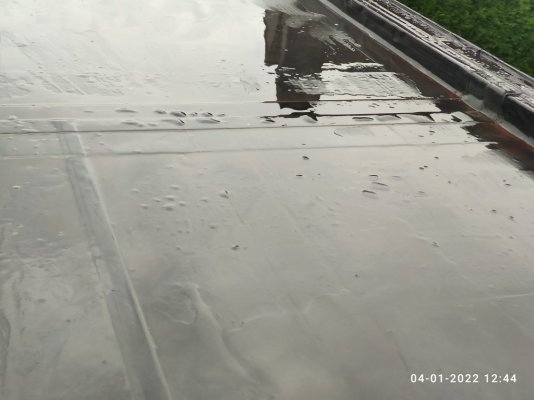

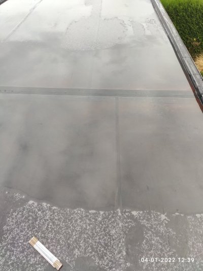

1 afvoer ja, maar op de plaats waar het blijft staan ligt het waterpas. Er komen daar 2 lagen epdm toe die aan elkaar gelijmd zijn waardoor het afschot weg is, zie foto's.
Fout van de aannemer dus wel maar spreek ik hem hierop aan of kan dat zoveel kwaad niet?
Wat betreft de schimmel; wat kunnen we hieraan doen dan? Die ene plank ziet er niet gezond uit in elk geval.

Als de epdm dicht is zal het zo'n vaart niet lopen. Ik zie trouwens wat weinig afschot voor zover je dat op foto's kunt beoordelen.
Zou 'm wel vragen die ene plank eruit te halen. Die is duidelijk minder van kwaliteit als de rest.

Condensprobleem zoals eerder opgemerkt. Je afschot kan op zich geen kwaad, maar verdampend water zal wel iets van temperatuurverlaging brengen. Als je probleem alleen tpv die plas is dan zou dat net over de condensatiegrens kunnen zijn, maar met een plafond zou ik dat niet verwachten.
Lastig op te lossen, is een vaker voorkomend probleem...
9.862
3.471
Goed dekkend schilderen, maar dat vindt je vast geen goede oplossing. Dan heb je nog steeds schimmel, maar niet in je hout. Als je rond om de bovenste lat weg haalt wordt het vast al beter. Als ik dat dak had moeten maken, had ik het dak alleen afschot naar achteren gegeven en twee uitlopen geplaatst. Maar daar heb je nu ook niets aan. Het kan verder geen kwaad als je van muggen houdt.

Mogelijk was deze ene plank voor het monteren al eerder nat geweest. Waardoor deze meer tijd had om schimmel te vormen. Ik heb dit ooit met geïmpregneerde vurenhouten planken meegemaakt, maar daar was wat veel meer aan de hand.
Ik ken het houtsoort niet, vermoed eerder dat deze plank spinthout is, dus ook vatbaarder voor schimmels.

Enkele weken na de opkuis met spons en Dreft merk ik op bepaalde plekken dat die zwarte plekken terugkeren.
Iemand producttips waarmee ik nog eens te werk kan gaan op zo'n ayous? Azijn? Of bepaald type schimmelspray..

is een thermo ayous probleem. ik heb het ook op 2 projecten gehad. een paar planken hebben dit verschijnsel, al de rest niet. als het weer droger wordt gaat het wel weg. ik vraag hier eens rond hoe het zou kunnen komen

In afwachting eens proberen met schoonmaakazijn?
