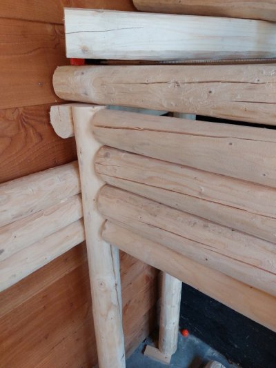

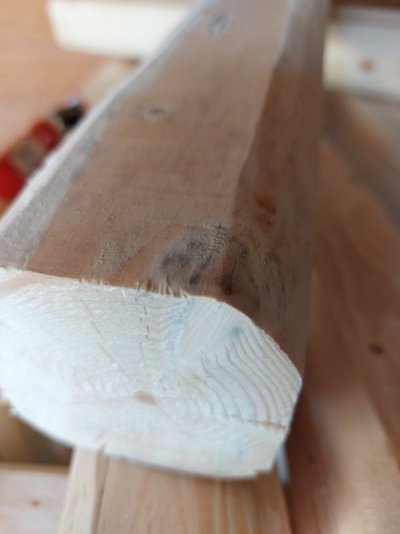

Voor mijn zoon ben ik een junglekamer aan het maken en daar hoort natuurlijk ook een junglebed bij. Bij een houthandel heb ik rondhout besteld. Kennelijk was dat zo vers dat ze het speciaal voor mij geschild hebben. Ik dacht als ik het nu gewoon maak en ene paar maanden onder een overkapping laat drogen komt het goed. Helaas niet. Aflopen week ontdekte ik schimmel. Is het het mogelijk dit blijvend te verwijderen en hoe? Het hout is nog onbehandeld.

Geen idee of het kindveilig is, maar ik heb in het verleden beschimmeld hout dat te lang buiten was blijven liggen na de bouw van mijn huis behandeld met onweringswater. Mij was verteld dat dat niet alleen de vlekken verwijdert, maar ook dat het de schimmel(sporen) doodt. Of dat 2e echt waar is heb ik nooit geverifieerd. Dat 1e, dat wist ik al en is inderdaad zo. De schimmel is daarna in ieder geval niet meer teruggekomen. En dat is in hout dat is gebruikt in een kapschuur die aan een zijde open is.

Waar denk je dat de schimmel sporen vandaan komen ??.
Als was al gezegd, droog hout (onder de 20% vocht) heeft geen schimmel sporen die leven.
Schimmelsporen zitten overal in de lucht en als de conditie good is (vochtig boven de 20%) beginnen ze te groeien waneer ze op het vochtige hout vallen.
Er is geen reden om droog hout te behandelen, .... zoiets als did is correct, (dood is dood en het word niet meer levendig !!)
Schuur het als je wild of schilder het.
