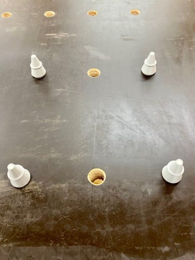

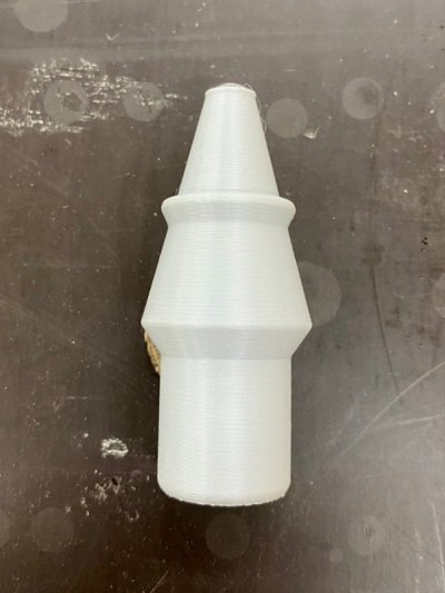

Aangezien de klassieke schilder pyramide voetjes nogal beweeglijk zijn (en meestal ook deukjes/krassen achterlaten op het werkstuk), heb ik m'n eigen versie gemaakt.

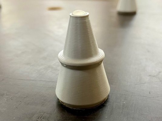

Deze passen in een MFT (20mm) zodat ze niet kunnen verplaatsen, en de bovenkant heeft een uitsparing zodat er een 'kast demper' inpast (6 mm). Hierdoor blijft het werkstuk mooi liggen, geen schade, en kan je ze na verloop van tijd vervangen moest dat nodig zijn.
In het midden is er ook een kleine rand voorzien zodat ze gemakkelijk uit de MFT genomen kunnen worden.
Ik heb de 3D print op Makerworld gezet: Link naar MakerWorld

Ik ben benieuwd naar de reden van de schuine rand aan de onderzijde waarmee deze op de tafel rust, maakt dat het geheel niet minder stabiel?
Invator
13 mei 2024
148
235
Boortmeerbeek
www.youtube.com
Heeft twee redenen:
1. Meeste gaten in MFT tafel zijn ook afgerond, dus zet zich zo wat vast.
2. Kan je printen zonder supports (met een rechte kant moet je die ondersteunen tijdens
het printen).
