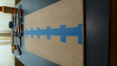

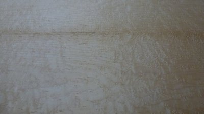

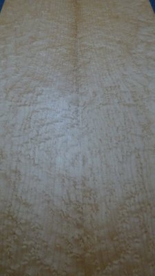

Al een tijdje wilde ik wat mooi hout om aan de muur te hangen en kwam in de Masave mailing een paar mooie stukken fineer tegen, waaronder onderstaande birdseye maple. Voor het eerst een poging gedaan om 2 vellen gespiegeld fineer naadloos aan te laten sluiten. Helaas is dit niet perfect gelukt maar ik ben zeer tevreden over het resultaat.

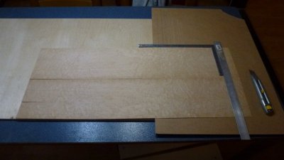

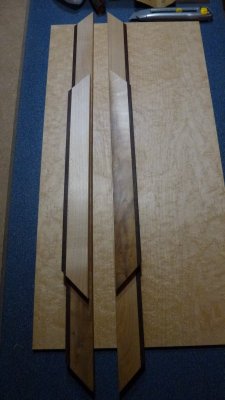

Hoe het begon, het haaks snijden van het fineer.
Omdat de lange zijden zuiver waren heb ik die niet gesneden, achteraf had ik dit wel moeten doen maar ik zag het pas toen het niet meer te corrigeren was. Les geleerd !

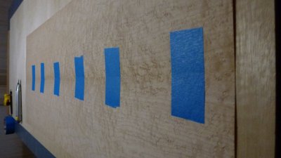

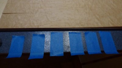

Tape klaarleggen om de delen samen te voegen
Aan 1 zijde plakken en dan er wat rek op zetten om de andere zijde er strak tegenaan te krijgen

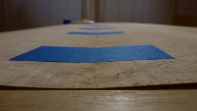

Strak getrokken zodat de vellen een ietwat bol stonden

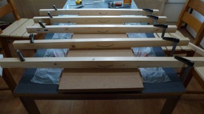

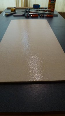

Een plaat multiplex ingelijmd met een roller en D3 (waterbestendig) lijm, de plaat is vooraf op een kleine overmaat gezaagd. Haaksheid speelt hierin geen rol.
De lijm heel even laten drogen, zo'n 5 minuten en daarna het fineer op de plaat gelegd waarna het gewoon met de hand aangedrukt werd

Daarna een vuilniszak eroverheen gelegd, hierop een overmaatse plaat MDF en daarna een dikker stuk MDF. Dit werd geklemd met vuren balkjes waaraan aan 1 zijde een bolling geschaafd werd. Smile :p

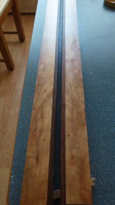

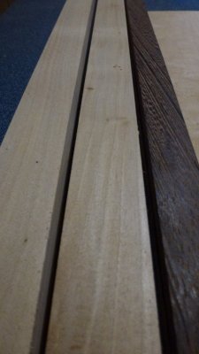

Omdat het toch moest drogen ben ik esdoorn en wengé gaan zagen om een lijst te maken.

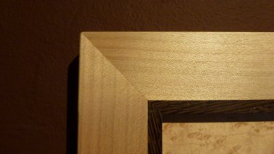

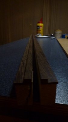

Vervolgens die op maat gemaakt en met elkaar verlijmd, hierna een sponning gefreesd. Wat is wengé kl*te zeg...splinterd als een malle dus met hele kleine afname de sponningen gemaakt.
Het fineer was ondertussen (dagje later) echt wel droog dus geschuurd met 220 en in een laagje olie gezet. Eveneens zijn de nog ruwe lijsten hetzelfde geschuurd en geolied.
Na het drogen zijn de lijsten met de hand gezaagd om zo min mogelijk verlies op het verstek te hebben. Dit omdat dan de nerf dan het mooist door loopt. De verstekken zijn na het zagen op de futselplank zuiver geschaafd.

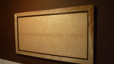

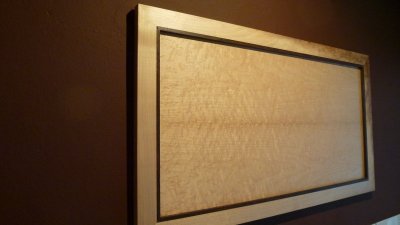

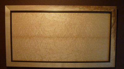

Na alles in orde gemaakt te hebben heb ik eerst de lijst verlijmd en daarna het paneel daarop aangepast. Dit is het resultaat na het schuren met 320 en weer een laagje olie, nadat dit droog was heb ik het nogmaals geschuurd met staalwol 000.
In totaal zijn de maten 685x385x22mm.

Ik vind het een plaatje, ik vroeg me eerst nog af of Wenge er wel bij zou passen maar doordat je het tussen de 2 lichte elementen hebt geplaatst gaat dat erg goed.
Mooi!
Mooi gemaakt Martijn, op een donkere achtergrond zoals je hier laat zien staat ze mooi, het wengé strookje breekt het mooi anders was het geheel te flets geweest.
Ik denk dat als je ze in het echt ziet de tekening van het hout beter uitkomt als hier op de foto?

Dank jullie wel!
Mooi!
Dat was de bedoeling, een contrast creeren.
Jazeker, de spiegelingen in het fineer maar ook in de lijst laten zich gewoon niet vastleggen op foto. er zit gewoon teveel beweging en kleur in.

Mooi Martijn.
Leuk ook dat wenge ertussen.
Je vertelt dat je de verstekken zuiver geschaafd hebt.
Als dit vanuit de hand geschaafd is dan ziet het er perfekt uit zo in de hoeken, complimenten.
