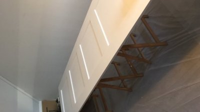

Ik ben met een vergelijkbaar project bezig alleen met 22mm mdf.
De schoon gezaagde kopse kanten heb ik eerst geschuurd met 120 en daarna met p240 op een schuublokje.
daarna met een een kwastje netjes ingesmeerd met onverdunde houtlijm. (D3 pattex van de action)
dan nogmaals opschuren met p120 en p240
vervolgens met een high solid grondverf geschilderd. Na 1 grondlaag is het al mooi gedekt.
ik heb wel na het schuren en voor de houtlijm het stof in de vezels laten zitten.

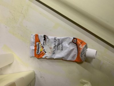

Je kan ook gewone lakplamuur gebruiken (b.v. albastine) (geen 2componenten epoxy) op voorwaarde dat die geschikt is voor watergedragen eindlak. Gebruik ik het meest en geeft veel betere en snellere resultaten dan houtlijm.
Laagje grondverf op kopse en gefreesde kanten (plamuur is enkel geschikt voor gebruik op gegrondeerd oppervlakte). Niet tussenschuren. Laagje lakplamuur over de grove kanten, aanbrengen met spatel of eventueel met een plastic handschoen of een sponsje. Laten drogen. Opschuren. Nieuwe laag grondverf. Dan is het klaar om af te lakken (Nu wel tussenschuren met fijne korrel).
Heb dit gisteren nog gedaan. Zal fotootje posten samen met gegevens van product. (vanavond heel laat of morgenvroeg)

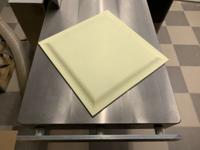

Foto van paneeltje met bossing voor in paneeldeurtje. Is lang nog niet perfect. Enkel grondlaag -plamuur-grondlaag. Moet opnieuw geschuurd worden (oneffenheden). Is snel gedaan in werkplaats, nu worden panelen tussengeschuurd en dan worden deuren verlijmd. Aflakken gebeurt daarna in properdere omstandigheden. Zuigen van de Mdf is gestopt door de plamuur.
Dat is de gewone plamuur die een uur of 18 moet drogen? Of de snel plamuur?
