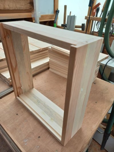

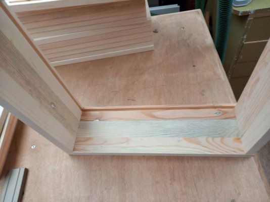

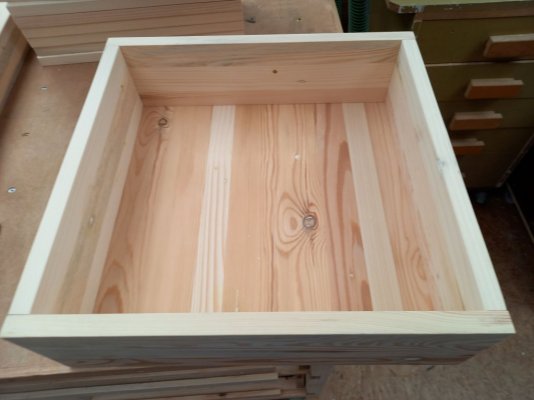

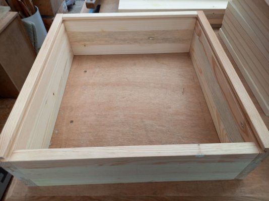

Ik ben nog maar eens wat ladekasten aan het maken. Bezigheidstherapie noemt onze zoon dat.
Vorige keer had ik de plankjes geverfd voor ik ze in mekaar lijmde ( door middel van deuveltjes). Dat was nogal knoeien met het afplakken op de randen waar gelijmd werd. Net te weinig afgeplakt , dan komt er verf waar ze niet hoort , of net teveel en moet je achteraf nog bijwerken . En lijm hecht niet goed op verf.
Hoe doen jullie dat ? De bakjes schilderen na montage ?

mooi en precies gemaakt !
wat is jouw werkwijze ?
afplakken is omslachtig
ik zou pas na het monteren verven
en wachten tot de massieve bodem min of meer gestabiliseerd is
want die gaat werken
waarom plak je af ?
om een lijmstrook zonder verf te hebben
je kan de delen ook op brutomaat maken, verven, en pas dan op nettomaat brengen
als je op de hoeken een lijmstrook zonder verf wil houden, kan je halfhouts verbinden
ik vermoed dat het recuphout is
moedig !

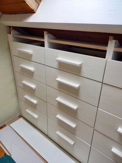

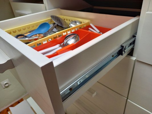

Werkwijze is nogal eenvoudig : veel balkjes schulpen, schaven , de echt slechte stukken worden brandhout. Groef in de latjes frezen , veren maken , en dan samenlijmen. Schuren, en de nagelgaten opvullen met kneedbaar hout of de vulpasta van één of ander merk. En alles gewoon op maat zagen, wat prima lukt als je maar goede zagen hebt. Er komt ook nog een front op en de geleiders zijn de goedkope serie van ijzerwinkel of Beschlage online. Maar wel veel schilderwerk. hierbij een paar foto's van de vorige serie die ik vorig jaar maakte.
Echt bezigheidstherapie....
gr,
