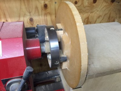

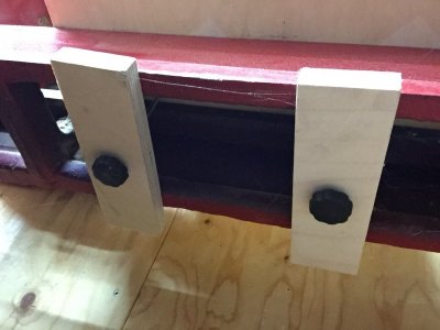

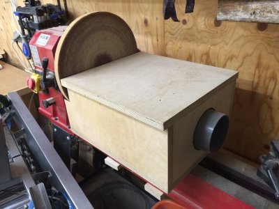

Hier wat foto's van mijn oplossing op mijn HBM draaibank. Ik heb een box gemaakt, tevens de schuurtafel, voor de afzuiging en deze met bouten in inslagmoeren bevestigd. De schijven heb ik van MDF gemaakt en kunnen in de vierklauw die bij de machine is geleverd. Ik heb deze waar nodig uitgevlakt met een draaibeitel. De vellen schuurpapier heb ik indertijd bij een locale handelaar gekocht en zijn zelfklevend, om dezelfde reden die Jaap aangeeft. Ik heb twee schijven gemaakt, voor korrel 80 en 120 dan kan ik snel wisselen. Ik kan er tijden mee vooruit, soms even met zo'n speciaal rubber blok weer schoonmaken helpt al veel. Zo nodig kan ik de vellen met een föhn verwijderen en er nieuwe oplakken.

Waarschijnlijk gaat het iets worden zoals Fons heeft gemaakt.

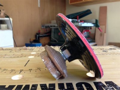

Een schijf zoals Henk gebruikt is uiteraard de eenvoudigste oplossing. Goedkoop en vlot verkrijgbaar (en eigenlijk bedoeld voor gebruik op een haakse slijper).
