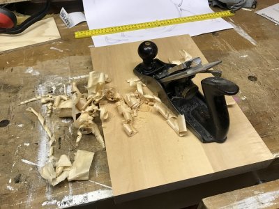

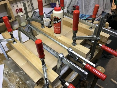

Als eerste heb ik twee stukken Lindenhout aan elkaar gelijmd, gevlakt en op maar gemaakt.

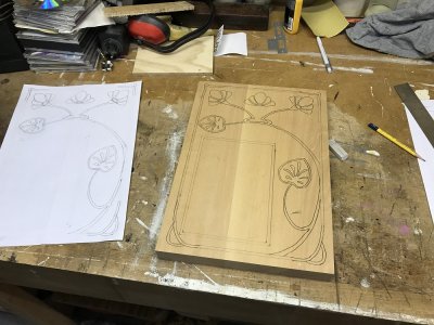

Ik had al een paar avonden zitten ontwerpen, en dit ontwerp heb ik met carbonpapier op het hout overgebracht.

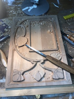

En dan meer dan een jaar snijden...
Nee, niet continue. Ik heb het werkstuk soms maanden niet aangeraakt. Alleen als ik echt zin had, ging ik verder.

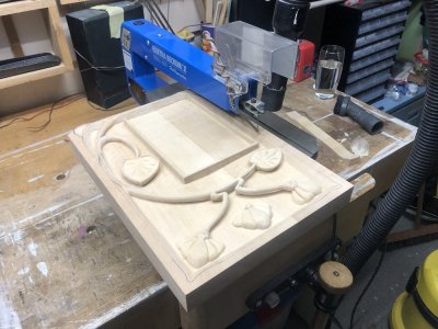

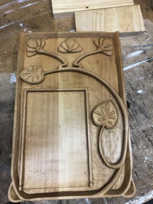

Dan randen heb ik eerst afgezaagd met de figuurzaagmachine. Daarna met vijlen en schuurpapier netjes afgewerkt.

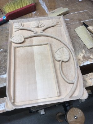

Vervolgens alles mooi schuren.
Na de eerste laag Danish oil kwamen veel sneetjes te voorschijn. En ik had de olie met een kwast nogal dik gesmeerd.
Kortom, het zag er niet uit. Helemaal niet zoals ik mij het had voorgesteld. Ik heb het toen weer helemaal kaal geschuurd, en weer opnieuw in de olie gezet.
Maar nu heel dun, met een doekje. En steeds de overtollige olie weg geveegd.

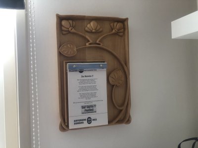

Het resultaat hangt nu bij mijn bureau.

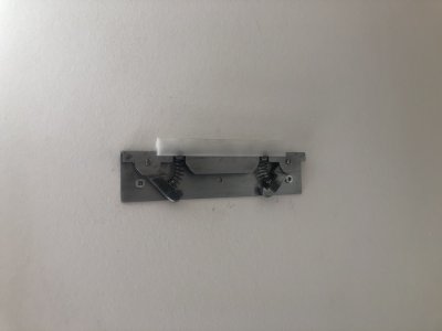

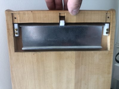

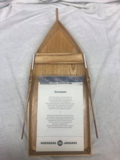

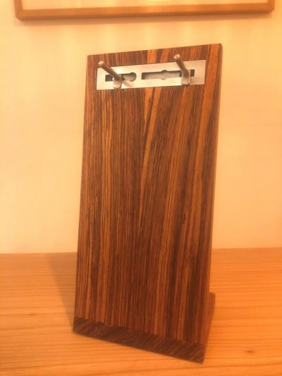

Qua ophangen heb ik iets gemaakt wat voorkomt dat je het geheel van de muur af trekt. Het blijft toch een Rotterdamse Scheurkalender, dus de blaadjes worden er met een robuuste ruk af getrokken.
Maar als de nieuwe kalender er is, kan ik het geheel van de muur halen, en de kalender makkelijk verwisselen.
Ik heb van de eerste test een video gemaakt: Test ophang systeem

"Time flies when you're having fun" is hier wel erg treffend weergegeven.
Leuk projectje, met een onnodig bewerkelijk ophangsysteem. Dat past dus ook prima in het geheel.
Is de rank een fantasieproduct of een bestaande plant?

Haha, ja, waarom makkelijk als het moeilijk kan!!
Het is gebaseerd op Jugendstil ontwerpen, daar verschillende onderdelen van genomen, gecombineerd en aangepast. Zowel tijdens de ontwerpfase als tijdens het snijden.

Mooi stukje vakwerk Raymond , nou maar hopen dat de volgende kalenders dezelfde maat houden .
De figuurzaag ziet er nog prima uit .
Willem
Bedankt!
De twee pennen waar de kalender aanhangt zijn verplaatsbaar. Beide kunnen naar links of rechts. Ze kunnen er ook uit, zodat er dunnere pennen in kunnen.
Of 1 pen in het midden, voor kalenders met maar 1 gat.
