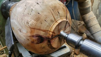

Ik heb regelmatig nat hout met scheuren.
Totnutoe gebruik ik 2 producten: secondenlijm voor 'kleine' scheurtjes, zeg tot 0.5 mm, en 2-komponentenepoxy voor grotere scheuren.

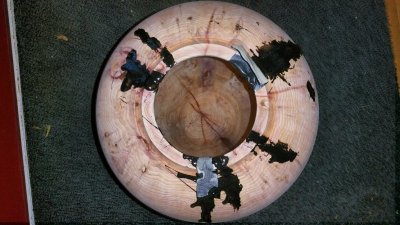

Dit is de staat nu. Deze heeft een dag binnen staan drogen zonder olie er op - wat ik normaal bij vazen niet aan zou durven, maar dit is taxus.
Vanavond terug de werkplaats in, afschuren en kijken of en hoeveel er nog op moet, volgens mij is het her en der toch iets verzakt onder het oppervlakte, wat betekent dat ik een nieuwe hoeveelheid epoxy moet aanmaken en opbrengen, en moet laten drogen...
En ik weet nu al dat ik aan de onderkant ook nog aan de beurt ben. Ik hoop dat dat alleen de vlakke onderkant is, want als het daar ook door de voet heen gaat naar de zijkant, loopt het daar ook weer uit etc.

epoxy droogt niet maar hard uit ;-)
epoxy mengen met injectie spuiten is leuk, maar alleen als je heel weinig nodig hebt en is mijner inziens een overbodig duurdere manier van mengen (of maak je de spuiten telkens schoon)
Wegen gaat perfect, kan stellen na een litertje of 1000 dat het nauwkeurig genoeg is, het is zeker vele malen nauwkeuriger dan mengbekers
