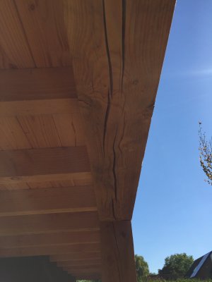

Geen idee of dit het juiste subforum is, maar wil de vraag toch graag even stellen:
Hoe erg is het basten / scheuren / splijten van douglas balken? De hoofdbalken van mijn pas gebouwde overkapping beginnen echt steeds meer open te staan, zie foto:
Kan dit kwaad? Is er een kans dat de balken doormidden scheuren?
Bvd.
The Boktor
Uitgevreten hout
2 mrt 2016
1.650
303
Nee, dit kan absoluut geen kwaad. No worries.
Als de op de foto getoonde scheuren verder gaan/doorscheuren maakt het nog steeds niet uit.
Mss ook nog fotos van beide zijkanten?
Omsels
6 nov 2019
47
Zijkanten zijn veel minder gespleten, een aantal millimeter ofzo. Scheuren op de foto zijn wel echt 1 tot 1,5 cm breed.
Het is een balk van 200x200.
Dat is het mooie van hout. Het werkt.
Dit ben ik ook zeker met je eens, echter wilde ik toch even een bevestiging hebben dat dit geen uitzonderlijk geval is.
Bedankt.
hdv
24 nov 2019
1.221
641
Noord-Veluwe
Mijn bijgebouwen zijn ook opgebouwd met dit soort lariksbalken, ook van 200x200. Die vertonen exact hetzelfde verschijnsel en daar heb ik nooit enig probleem mee kunnen constateren. De enige keer dat er een probleem optrad was bij een overspanning die eigenlijk te groot was (6 meter). De vloer erboven wordt redelijk zwaar belast (mijn drogende voorraad hout ligt daar opgelat) en toen ging de balk toch wel doorbuigen. Maar verder nooit enig probleem.
Wat wel belangrijk is is om ervoor te zorgen dat je de spleten behandelt tegen boktor e.d., want via die spleten krijgen die beestjes toegang tot onbehandeld hout en dat vinden ze erg lekker. Kan ik je uit eigen ervaring vertellen... ;)
