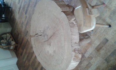

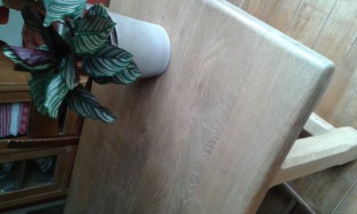

Ik heb ook een salontafel van een dikke schijf eikenhout. Het staat binnen en is dus ook gebarsten. Ik zit ook te denken om het met epoxy te vullen en volg dit dus met interesse.
Wat ik je al wel kan aanraden is om het met Trae Lyx naturel te lakken. Ik heb het destijds met jachtlak gelakt, maar dat wordt na verloop van tijd altijd geel.
Ik heb een grote eettafel blank gemaakt en met Trae Lyx behandeld, dat blijft prachtig. Je ziet niet dat het gelakt is, de kleur verandert niet en het is bestand tegen alles wat op een tafel kan komen.
Ik zal, als ik thuis ben, foto's maken en plaatsen.

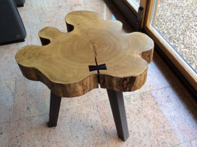

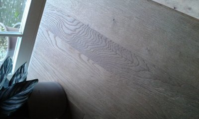

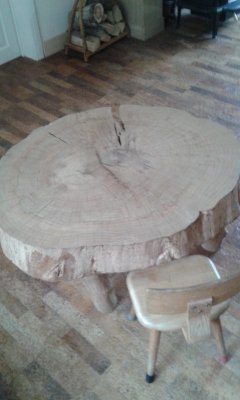

Het lukt me niet om ze te draaien, ook niet als ik het oorspronkelijke bestand draai. Ik heb ze met mijn gsm genomen, misschien ligt het daaraan.
De eerste twee zijn de tafel die met Trae Lyx behandeld is, de derde de eiken schijf die gelakt is. Met de kwaliteit van mijn gsm camera zie je niet echt een kleurverschil, maar dat is er wel degelijk.

Bedankt, Pel, voor het draaien van de foto!
Als ik probeer het hout weer bij elkaar te trekken, zal het ergens anders scheuren. De spleet is doordat elke cel een kleine percentage kleiner is geworden door vochtverlies. Dat is niet te herstellen.
Overigens heeft het zo ook zijn charme. Onze kleinkinderen spelen op de tafel en vinden het interessant dat daar dingen door kunnen.
