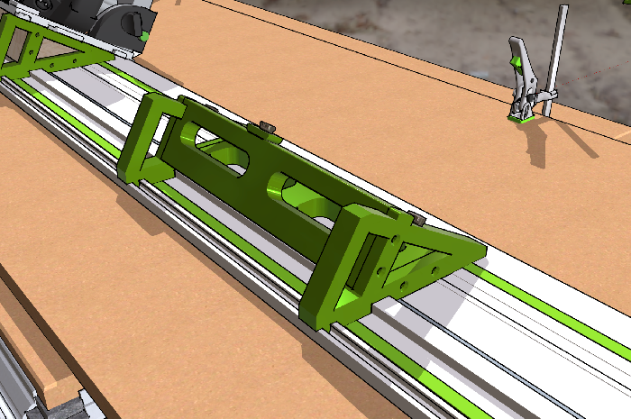

Ik ga voor de optie om een constructie te maken onder mijn Festool liniaal en dan de kopse kant in te zagen onder een hoek van dertig graden. Effe lekker Willy Wortellen. POst een foto als het gelukt is.

foto's.....
