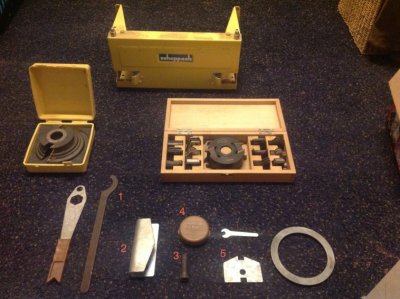

Bij mijn aankoop van de Scheppach machines kreeg ik ook een doos met losse onderdelen. Waarvoor dienen de onderdelen 1 tot en met 5 ?

Als ik nummer 1 zie dan vermoed ik dat het een hulpstuk is om een as vast te houden. Bijvoorbeeld die van je vlakbank tijdens het wisselen van de messen.

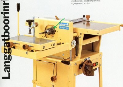

1) dient om de hulpas vast te houden waar je de boorkop van de langgatboor op kan plaatsten. Normaal heb je er twee: 1 voor de as en 1 voor de boorkop
2) heb ik ook maar geen idee van wat het is. Misschien weet Scheppie het?
3) bout om op de hulpas de cilinder vast de schoeven. Over de cilinder loopt de riem om de freesmachine aan te drijven

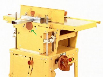

4) afdekkap voor de hulpas
5) heb ik zelf niet

2 = een afstelhulpstuk voor schaafbeitels. op de zijkant staan 2 streepjes. als je het ene streepje op de rand van het vaste schaafblad zet en de beitels eronder draait dan moet het blikje precies de afstand van de streepjes verplaats worden.
Kunt hem ook weggooien en blokje hout pakken, is ook vriendelijker voor je scherpe beitels.
3 is inderdaad een bout om de aandrijfdelen van de diverse hulpstukken vast te zetten op de uitgang as van van de machine, dus voor de aandrijving van de aanbouwdelen. Waarschijnlijk is deze van de TFE-30
5 is volgens mij een klemstuk van een spouwmes van de TS-300 of TK-250 cirkel zaaghulpstukken.
