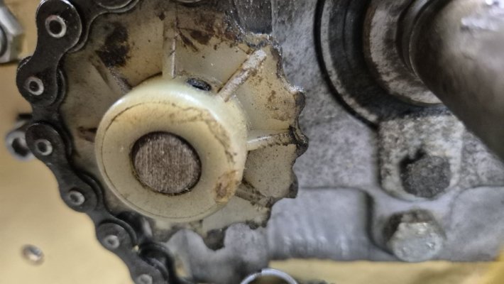

Ik heb hier geen kennis van zaken, maar als ik een ketting zie die zo over een tandwiel loopt dan is of het tandwiel versleten omdat het geen grip meer heeft op de ketting, of de ketting zit te los of beiden.
Deze kennis komt van mijn mountain bike af...

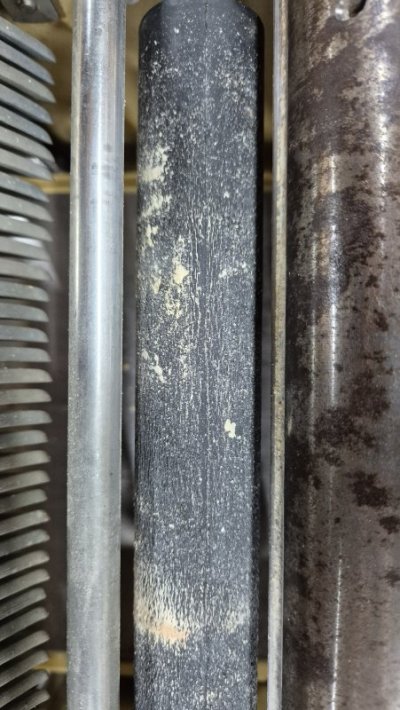

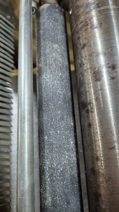

Hoi,
Het vlakken werkt wel goed.
IK zal vandaag even een goede foto van de aanvoer rol maken, ik verwacht dat dit het wel verheldert.
