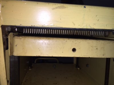

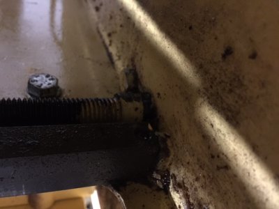

Als ik wil vandikte schaven kan de tafel naar beneden en naar boven.
Nu is naar boven draaien geen probleem,maar als ik de lift naar beneden wil draaien komt er iets omhoog waardoor te tafel als het ware schuin komt te staan omdat alle 3 de spindels weg correct naar beneden gaan. Het gaat hier om de spindel waar het handvat aan vast zit.
Kan iemand mij misschien vertellen hoe dit komt en hoe ik dit het beste kan oplossen...?

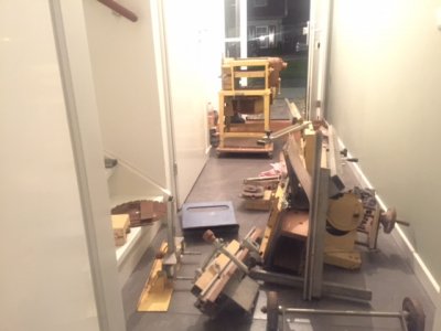

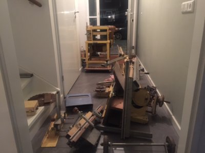

Jullie willen vast wel weten wat ik gekocht heb dus heb maar een lijstje en foto's gemaakt ;)
Scheppach hm2 combi
cirkelzaag hulpstuk
frees hulpstuk
langgatboor
Verschillende frezen mallen,verlengde tafel,met originele papieren en hij is gekocht in Middelburg (waar ik vlakbij woon)
Genoeg gepraat tijd voor foto's
Groeten philipp

Zitten die boutjes wel vast? Die op je 2e foto.
Ketting loopt niet over een tandwiel heen?
11.325
4.299
Achter het handwiel in de machine zit een asje in twee lagers. Als het achterste lager versleten is loopt de dubbele kruiskoppeling die erachter zit niet meer goed.

Bedankt voor de reactie's
ik heb alles onderzocht, alles goed schoongemaakt.
Gelukkig niks versleten of kapot alle verf resten en beetje roest wat de boosdoeners waren :)
