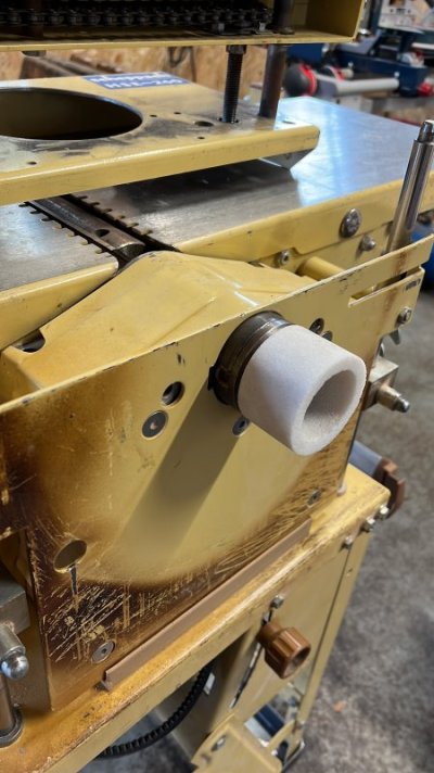

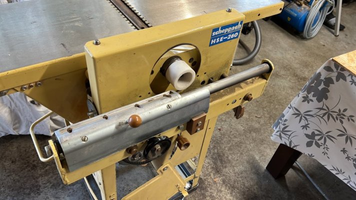

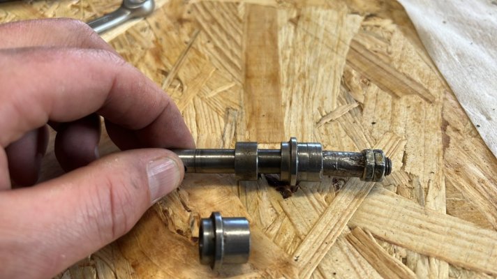

Stuk voor stuk ben alle onderdelen en aanbouwstukken aan het controleren en of vervangen. Voor de messlijper heb ik bv een adapter gedraaid waardoor ik reguliere komschijven kan gaan gebruiken ipv de dure originele jongens. Dit opzetstuk is daarmee te gebruiken.

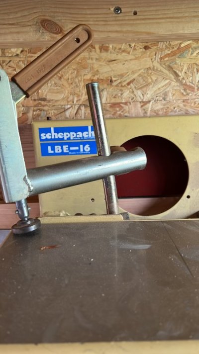

Ik ben nu begonnen met de langgatboor. Deze lijkt helemaal compleet te zijn. Alleen is de geleiderail voor de klem voor het werkstuk krom. Ik denk dat deze ooit gevallen is. Ik ga een nieuwe geleiderail draaien. Voor de langgatboor heb ik alleen nog de juiste boren nodig.
Nu de hamvraag; voor de boren die bij dit onderdeel horen staan 3 modellen. Links, rechts of allround boren. Ik begrijp de reden maar hoe bepaal ik of mijn machine links of rechts draaiend is. Kijken vanuit de motor of kijken vanuit het aanbouwgedeelte.
