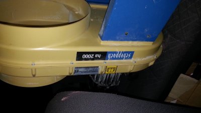

Daar aangekomen werd ik nog blijer, het was een heuse scheppach type HA 2000
Kabel er aan, stekker in het stopcontact, knop aan en..... niets :(
Na wat heen en weer geklik met de knop lijkt er af en toe een soort van brommend klikje hoorbaar maar de motor komt niet op gang.

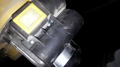

Zit er een tuimelschakelaar op (aan/uit) of een nul-last schakelaar? Kan het niet goed zien. In geval van een nul-last schakelaar doet het omschreven geluidje me denken aan een defecte elektromagneet in de schakelaar.
Schakelaar er uit halen en even de juiste draadjes verbinden, als de motor dan gaat lopen ben je zeker van een defecte schakelaar, die zich eenvoudig laat vervangen.

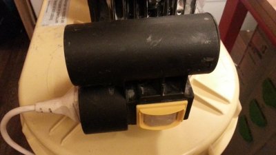

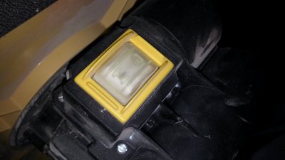

De schakelaar is op 1e en 2e foto te zien
het is een tuimelschakelaar
Condensator, die zal ik morgen eens opzoeken, de machine ligt nu nog in de auto

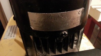

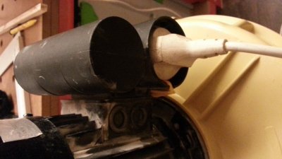

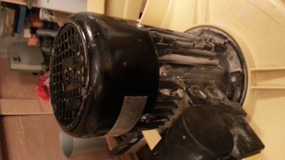

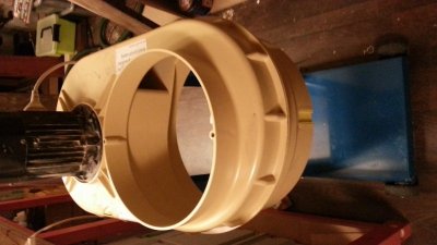

Gisteren heb ik eindelijk tijd gevonden om de boel wat te testen
eerst de boel schoongemaakt, daarna stekker er in en schakelaar aan
er is duidelijk een licht zoemend geluid te horen, de motor draait niet maar heeft ook geen weerstand.
ik heb de rotor met de hand flink rond gedraaid in twee richtingen, met deze methode kwam de motor ook niet op gang.
hieronder een paar plaatjes van de motor
iemand suggesties hoe ik die condensator kan testen ?

Demonteren. Testen is volgens mij niet zo eenvoudig als een weerstand of iets dergelijks testen. Uit een grijs verleden herinner ik me dat condensatoren zich bij wisselstroom 'gedragen' als weerstanden, wellicht dat je daar iets mee kunt; maar er zijn ongetwijfeld condensator-testers op de markt. Persoonlijk zou ik gewoon een vervangende condensator van minimaal gelijke specs kopen en de huidige vervangen - werkt het dan, dan was het de condensator. Startcondensatoren zijn niet zo duur. De specs staan op de condensator - die je toch moet demonteren ;-)
Ik had een vergelijkbaar probleem met mijn HBM 450 (een paar jaar geleden). die stopte er ineens mee, en maakte ook alleen nog maar een brommend geluid. Bij die goedkope machientjes zit de startcondensator in een huis dat op het motorhuis zit gepuntlast - dat moest ik er dus afslopen. Nieuwe condensator ingehangen (stofzuigerzakkenonderdelenwinkel...) en hij loop weer als een zonnetje. Enige probleem: ik moest een condensatorhuis improviseren. Twee 35mm filmbusjes en duct tape...
roald
29 feb 2012
492
De condensator bekrachtigt een hulpwikkeling, wat nodig is om de motor aan het draaien te krijgen.
Wat me opvalt aan je beschrijving is dat je zegt dat de motor maar lichtjes zoemt. Als de hoofdwikkeling bekrachtigd wordt, en de hulpwikkeling niet, zou dat denk ik harder klinken dan 'lichtjes zoemend'. Het zou dus kunnen zijn dat het probleem andersom is: de hulpwikkeling wordt wel bekrachtigd (via de condensator), maar de hoofdwikkeling niet.
Dat zou je kunnen testen door de condensator los te nemen en de motor in te schakelen. Hoor je dan nog steeds gezoem, dan is de hoofwikkeling gewoon bekrachtigd en is het waarschijnlijk je condensator. Hoor je dan niks meer, dan is er iets met (de bekrachtiging van) de hoofdwikkeling aan de hand.
