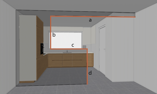

Ik wil een scheidingswand maken tussen mijn woonkamer en mijn keuken. De wand wordt gestuukt en wordt 11 cm dik. De kopse kant wil ik afwerken met hout en ook het “gat” wil ik gaan opvullen met hout (zie later in deze post). Het hout koop ik gezaagd en gelakt bij dezelfde firma die ook de keukenfronten levert, zodat alles dezelfde kleur heeft als de keuken.
Kopse kanten
De planken worden 12 cm breed en 1,8 cm dik en zijn gemaakt van notenhout. Er zijn 4 planken nodig. Zie a, b, c en d in de tekening.
  1. Voor de bevestiging van de notenhouten planken heb ik bedacht om er een kleinere plank van multiplex achterop te schroeven. Dat zorgt voor een onzichtbare bevestiging en helpt tegen kromtrekken van het notenhout. Voorbeeld: notenhout 1,8x12x200 cm voorzie ik dan van 1,8x8x196 cm watervast multiplex. Deze schroef ik dan van op de achterkant van het notenhout met schroeven van 3 cm. Goed plan?
  2. De 2 binnenhoeken en ook de buitenhoek zaag ik het liefst in verstek. Ik vraag me af of dat mooi wordt aangezien de planken al zijn afgelakt. Is het te doen om dat mooi in verstek te maken? Een rechte verbinding (eventueel met deuvels) lijkt mij relatief gemakkelijk om te maken, maar is wel minder mooi.
  3. Zelfde vraag als bij 2, maar nu voor de plank van ‘a’. Deze wordt waarschijnlijk te lang en zal moeten bestaan uit 2 planken.

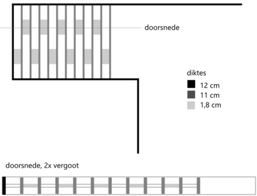

Opvullen van het “gat”
Hieronder de tekening van het plan. Alle planken zijn 1,8 cm notenhout. De ‘diktes’ in de tekening zijn de diktes loodrecht op het tekenvlak. Zie ook de doorsnede.
  1. Dit patroon lijkt mij goed om kromtrekken tegen te gaan. Ik weet niet of hout ook de neiging kan hebben om te gaan torderen. Is het nodig om de lichtgrijze plankjes dikker te maken? 4, 6, 8 of zelfs 10 cm?
  2. Op iedere plak waar 2 planken elkaar raken voorzie ik 2 deuvels met houtlijm? Is dat voldoende?
  3. Alleen de rechter staander heeft wat minder houvast dan de rest. Moet ik daar nog wat mee?

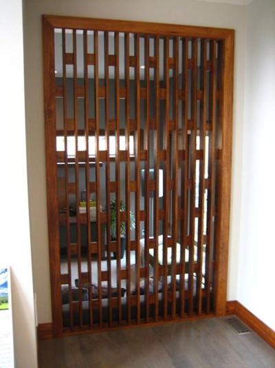

Als laatste nog een foto die ik vond op internet. Dit lijkt een beetje op wat ik van plan ben. Bij mij is de wand dikker zodat je onder sommige hoeken helemaal geen doorkijk hebt.

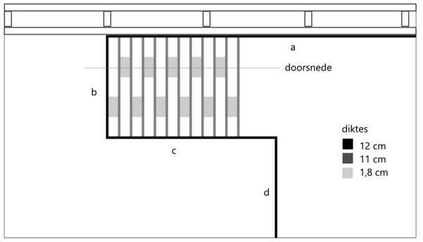

Als deel a niet uit 1 lengte kan zou ik de naad boven een staander van de scheidingswand doen. En hoe wil je die scheidingswand aanpakken? Als los onderdeel maken en dan erin zetten? En hoe zet je hem dan vast?
De hele muur moet nog gemaakt worden, dus ik kan in principe de muur eromheen bouwen als het moet. :)
Langs het plafond komt sowieso een houten constructie waar ik gipsplaten op vast kan zetten. Plank a komt dus tegen hout. Bij voorkeur een blinde bevestiging en liever geen zichtbare schroeven. Ik zou eventueel ook dikkere planken kunnen bestellen. Maakt dat het probleem van het kromtrekken kleiner of juist groter?
Die houten constructie onder het plafond kan eventueel als laatste geplaatst worden. Een andere optie is om de hele constuctie van de muur uit hout te maken. Dan kan ik de balk onder c achteraf op hoogte stellen.

Ik zou bij deze houtdikte blijven. En dan, het wandje maken van metalstud. Daarna de rand van noten erop maken die kun je dan overal van binnen uit schroeven. Dan gipsen, isoleren, stucen.

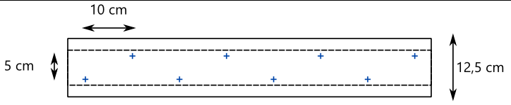

Dankjewel. Dat is eigenlijk best een goed idee. Zou je mij nog willen adviseren over het vastschroeven? Puur op gevoel zou ik de volgende keuzes maken:
Het plaatje hieronder is van een notenhouten plank van 12,5 cm breed. De stippellijn laat de metal stud van 7,5 cm zien. In blauw de plaats van de schroeven. Dus iedere 10 cm een schroef en dan om en om aan de andere kant. De schroef zit altijd ruim 3 cm van de zijkant van de plank.
Voor de schroef zou ik dan gaan voor: "Carroserie schroef cilinderkop verzinkt 3,5X16 mm"
Deze zou ik dan voorbooren in het metaal en het hout met een 2,5mm boor en dan 10mm diep.
Wat vind je hiervan? Zelf ben ik bang dat de schroef een puntje drukt aan de zichtkant van de plank. Is het beter om 16 mm voor te boren of is het wellicht verstandiger om een 13mm schroef te nemen? Zit de schroef te strak bij 2,5mm voorboren?

Kan, maar zoveel schroeven en dat verspringen is ook niet nodig. Ik zou gewoon schroeven om de 30 á 40 cm en in de hartlijn van de plank, dan hoef je je over werking ook geen zorgen meer te maken. Je boort voor met 4mm in de metal stud. Daarna leg je het hout ertegen. Even ondiep voorboren met 2,5 mm boortje, en dan inderdaad zo'n bolkopschroef erin. 3,5x 16 is prima, de metalstud heeft ook nog een beetje dikte. Je kunt er eventueel nog een ringetje aan toevoegen.
