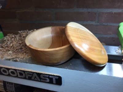

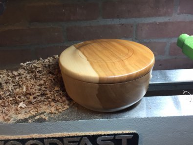

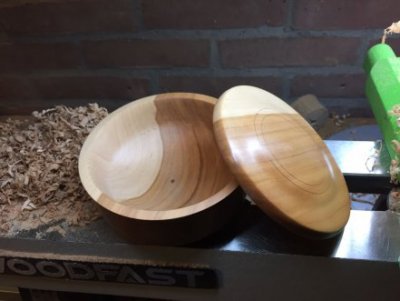

Met enige trots wil ik ,als beginnend houtdraaier, deze even laten zien. Als kerstcadeau voor mijn vader wilde ik hem een scheerzeep bakje cadeau geven met daarin een blok Geo F Trumper scheerzeep. Dat laatste vooral omdat ik die ook gebruik en erg lekker vind ruiken. Ik ben opzoek gegaan naar wat gedroogd appelhout om van te draaien, en heb die bij de fijnhout handel gevonden. enorm hard, maar met veel geduld en hele scherpe beitels is het toch wel goed gelukt :)
Kommetje is geschuurd tot 320gt en daarna afgewerkt met Danish Oil

Heel mooi.
Ik hoop dat het achteraf niet te veel meer zal werken.
Fruitboom hout is namelijk nog heel gevoelig om vervormingen te geven achteraf al is uw hout droog.
Vader zal in ieder geval een mooi cadeau krijgen.

dankje. Ik hoop het ook heel erg, we gaan het zien, het komt bij de fijnhouthandel vandaag, en zal dus erg laag in vochtgehalte zitten. Ik had eerder van Chris wat mooie stukjes peer gekregen om mee te oefenen, en die zijn wel gaan werken, maar zijn er niet minder mooi op geworden. Alleen dan past het dekseltje zo moeilijk hehe :)
Mooi scheerzeep kommetje Paul, hoe heb je het behandeld, want het kommetje wordt natuurlijk nat met het scheren?

ik heb eerst stilstaand op de draaibank een flinke laag olie erop gezet, die is helemaal in het hout getrokken, daarna nog een laag of 4 erachteraan. het is Danish oil, dus ik hoop dat dat goed genoeg werkt. De andere optie was lijnzaad, maar dit maar even op de gok gedaan. helemaal waterdicht afwerken gaan natuurlijk nooit werken, maar aan de andere kant, de binnenkant van het bakje word wel iedere dag gezeept natuurlijk, zal ook redelijk afsluiten. hoop ik.....
Als de olie droog is kun je er overheen schilderen met bijvoorbeeld vernis.

Kan daar gewoon een acryl lak overheen? Of is ver is weer anders? En moet ik het dan eerst licht opschuren ? Klinkt wel als een goed idee namelijk :)
Ja, maar in dit geval zou ik voor jachtlak / spar varnish kiezen, omdat het geval regelmatig echt z**knat wordt, en met die zeep erin ook lang nat blijft. Je hebt dus baat bij een lak die flexibel, watervast, en redelijk chemisch stabiel is. Ik zet mijn scheerkommen (zonder deksel overigens) altijd in de jachtlak. Mijn kommen zijn overigens niet bedoeld om zeep in te bewaren, maar alleen om schuim in op te kloppen. (Die scheerzeep maak ik overigens zelf...)

hmm.. dat is wel interessant, want acryl lak word natuurlijk ook steen hard en als het hout nog gaat werken heb je ook barsten in de lak. Maar, zouden nog een paar lagen olie niet voldoende zijn? ik heb mijn werkbank met tig lagen lijnzaad olie ingesmeerd, zodat die verzadigd was en dus geen vocht meer kan absorberen. ik ben er vanuit gegaan dat dat bij danish oil het zelfde zou werken, wellicht onterecht ?
zeep maken is wel leuk, mijn vrouw heeft dat wel eens gedaan, maar voor scheerzeep nog andere dingen nodig? ik vind de trumper vrij fijn omdat ik me meestal scheer met een shavette (te lui om die ander steeds te slijpen en te honen enzo) probleem daarmee is dat scheerzeep je huid dan wat droog wil maken. de trumper zeep die ik heb heeft dat aanzienlijk minder. ben wel benieuwd naar hoe jij jouw eigen zeep ervaart

Afgesloten ruimtes, zoals kistjes, doosjes, laden in een kast etc moet je eigenlijk niet met olie afwerken. Het gaat ontzetten muf ruiken op den duur, niet echt aangenaam. Uitzondering is olie met een citroen toevoeging (b.v. van Chestnut). Watergedragen lakken voor binnen hebben ook een slechte levensduur in een vochtige en/of buiten omgeving. Lakken op PU basis zijn nog het meest elastisch, over het algemeen.
Het is een prachtig doosje, maar ik zou geen natte kwast in een afgesloten doos bewaren ......
