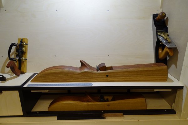

Ik had nog wat stukjes hout over van een vorig project,dus ik dacht
laat ik eens wat schaafjes maken.
het binnenwerk is merbau,de zijkanten van kwartiers eiken
en de zool van ipe.
de langste is ongeveer 70 cm met een schaafhoek van 50 graden
de kleinere is 58 cm met een 45 graden schaafhoek.
de beitels zijn van hocktools.
heb ze gemaakt met alleen handgereedschap,dus zonder machine,s.

Mooi topic Edwin, fijn dat het na wat verstoring van mijn kant weer is geplaatst! Fraai handwerk, daar zijn we gek op hier op het forum!
Complimenten! Fons

Wow, dat benne mooie schaafies !!!!
Maargoed dat neemt niet weg dat jij dat mooi gedaan hebt zonder powertools,
hoed af !

Je schaven zijn echt mega gaaf! Werken ze ook goed? Hoe heb je ze vlak gekregen?
Ze lijken inderdaad wel op snelle vooroorlogse sportwagens, de stijl is prachtig en de vorm van de handgreep achter de beitel ook.
Dit vraagt echt om meer foto's!

Mooi hoor, heeft wel iets weg van model sportauto ...
En bedankt.. nu zie ik alleen maar een sportauto in plaats van een schaaf.. Wat zal het hout snel gevlakt zijn :sneaky:
Super mooi gemaakt! Jammer dat je de foto's van het maken niet kan vinden. Dat was ook erg interessant geweest.
