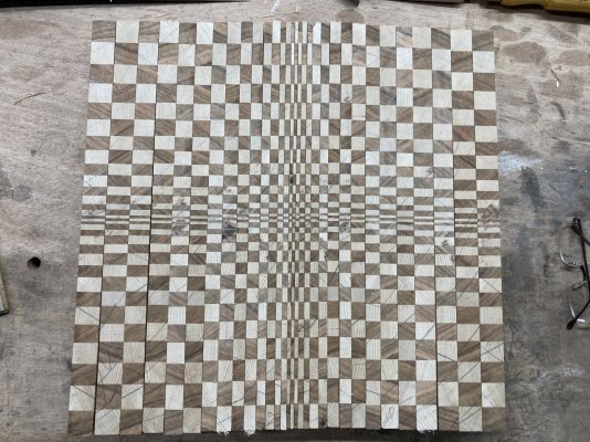

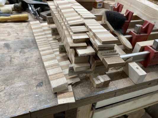

Bij het maken van kopshouten snijplanken kom ik elke keer voor hetzelfde probleem .
De gezaagde stroken doe ik door de vandiktebank , maar bij de dunne stroken gaat meer als de helft kapot .
Ook zijn er een paar dikkere stroken gebroken maar dat kwam door dat het niet goed gelijmd was .
De stroken van 3 en 6 mm doe ik door de vandiktebank met strook multiplex , omdat dat te dun is voor de mijne .
Weet dat het link is , maar doe het in kleine stapjes .
Weet iemand of een vandikteschuurmachine dit probleem ook heeft ? De vandikteschuurmachine trekt ze er door heen en lijkt het mij dat dat beter gaat .
Groeten Willem

Ik weet dat er een ander forumlid is die fanatiek snijplanken maakt volgens de werkwijze van mtmwood. Hij gebruikt ook een vlak schuurmachine en ook als je op YouTube kijkt, zie je dit altijd goed gaan. Ook een schuurmachine kent iets als ‘snipe’, maar natuurlijk lang niet zo erg als bij een vandiktebank.
voer je de dunne strips stuk voor stuk in? Of heb je ook al geprobeerd meerdere naast en achter elkaar in te voeren, zodat de rollen constante druk hebben. Vereiste is dezelfde dikte strips natuurlijk. Soms loont het ook om een stuk goedkoop hout links en rechts mee te voeren van dezelfde dikte, wat een 5 a 10cm langer is als het hout waar het om gaat.

Voorlopig is het voor deze snijplank gelukt , had genoeg gemaakt om wat fouten te kunnen veroorloven .
Deze maak ik in opdracht en de naar volgende is ook al gevraagd .
Van een snipe heb ik bijna geen last , ik voer ze in en houd ze aangedrukt .
Hier liggen ze los tegen elkaar .
