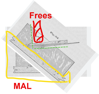

Zo ik het begrijp gaat het niet direct om meerwaarde, meer om - kan dit ook met een CNC, in plaats van op de 'normale' Krenov manier... ;-)
Dank je Henk, zo lees ik het nu ook.
Ik hoop dat het filmpje van Hock wat verhelderend is. Ik wil de afmetingen van de kit schaaf (dezelfde die hij daar maakt) wel eens opmeten en hier delen.

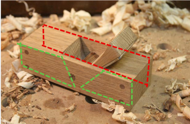

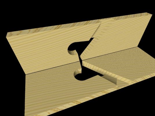

Als je een boorschaaf over de lengte door zaagt krijg je
Bekijk bijlage 160728
Geen verstand van schaven, maar dit lijkt me prima te maken op de cnc frees bank.
Meten op de machine kan ook, maar het is niet het meest nauwkeurig als je meet op dezelfde machine als waar het mee gefreesd is. Zal voor zoiets wel gaan / nauwkeurig genoeg zijn.
Zou deze ook wel uit aluminium of staal kunnen frezen maar geen idee of dat iets toegevoegd.

Voor een complete schaaf niet direct. Bij een boorschaaf echter is het zo dat ze nog wel eens krom trekken omdat er er maar weinig hout boven het gat zit. Door de schaaf op te bouwen uit hout, aluminium plaat, hout zou je dat mogelijk kunnen voorkomen.
