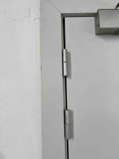

Op het werk zijn er meerdere dubbele deuren die over de jaren scheef zijn beginnen hangen. Hierdoor schuurt de bewegende deur tegen de "vaste" deur. Mogelijk omdat de aluminium paumelles niet sterk genoeg zijn voor het frequente gebruik?
Bovenaan de deur is er te weinig plaats aan de klink-kant, onderaan te veel.
Hoe los je zoiets het beste op?
Vervangen door sterkere inox paumelles? Of ze demonteren en met een bankschroef een terugplooien? Hoe doe je dat concreet?
Dank bij voorbaat voor de hulp!

Je kunt de deur laten hangen en de paumelles 1 voor 1 vervangen voor gewone scharnieren .
Die zijn minder gevoelig voor verbuigen , maar kun je weer aan knijpen met een moniertang .

Zijn de paumelles verbogen of zijn ze versleten? En waarom paumelles? Voor snel resultaat kan je de onderste en de bovenste omruilen. Voor zware deuren met een dranger zou ik ze vervangen door gewone zware scharnieren.

Goede stalen kogelpaumelles zijn heel sterk en slijtvast. Alu en messing scharnier waar het materiaal over elkaar glijd slijten zeker bij veelvuldig gebruik.
