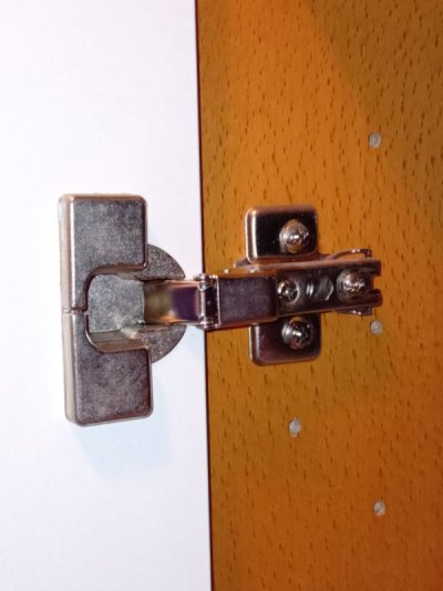

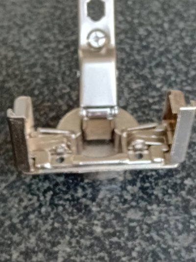

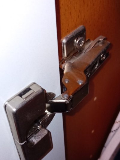

We hebben een garderobekast van Jan des Bouvrie van 25-30 jaar geleden. De soft-close scharnieren beginnen het te begeven, een krak en dan sluiten de deuren niet meer goed. Het zijn echter wat rare scharnieren. Op het deurgedeelte zitten 2 klepjes die kunnen wegklappen en daarna wederom vreemd. Ik kan niet bij de schroeven komen en weet nu even niet hoe verder.
Kent iemand deze scharnieren en hoe deze te verwijderen zonder de boel te slopen?En wat voor nieuw alternatief ter vervanging?

Lijkt me een scharnier die dmv de klepjes zichzelf vastklemt in het potgat? Of zie je effectief ergens schroeven zitten?

Ik denk dat je de deur met scharnier en al los moet schroeven uit de kast.
Dan die klepjes bij het gedeelte wat in het potgat zit omhoog klappen.
En dan het hele scharnier voorzichtig heen en weer draaien en omhoog trekken.
Als 't goed is floept-ie er dan uit.

Ga ik morgen proberen.

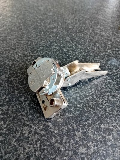

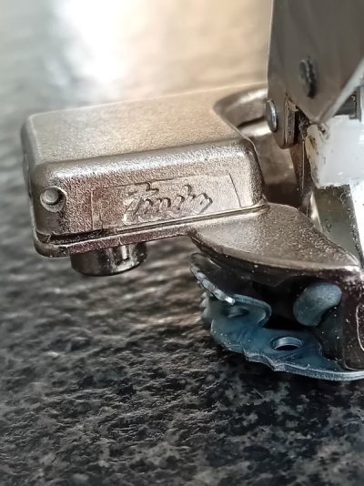

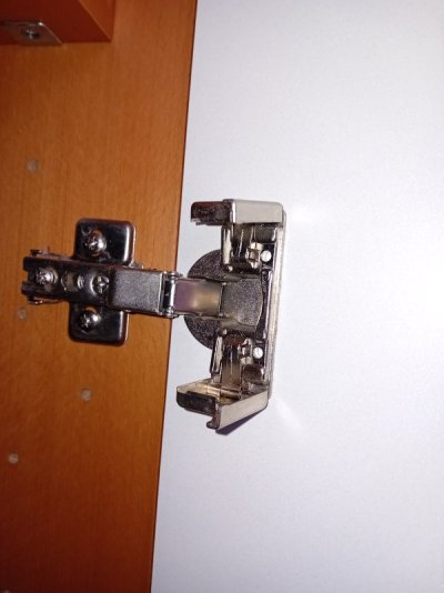

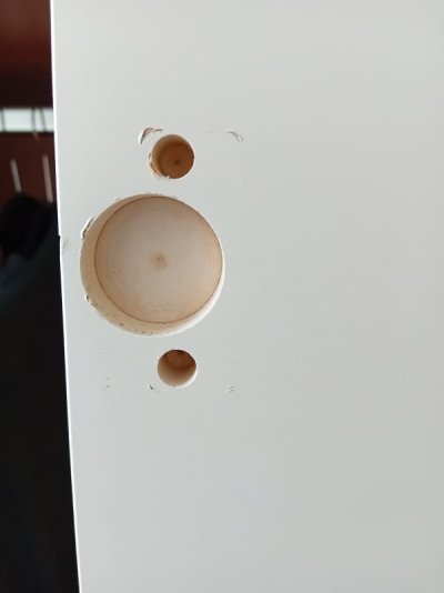

Ik heb de deur losgehaald en een scharnier verwijderd. Ze zijn inderdaad verklemd dmv de klepjes. Het merk is een beetje vaag TWIX of TWIN met links en rechts diverse serienummers. Op internet kan ik hierover niets vinden. Iemand van jullie een idee?

wat is de diameter van het gat? Wat is de hartafstand van die twee 'schroefgaatjes'? Exact dit scharnier ga je niet vinden, maar waarschijnlijk wel een vervanger.
moderne hebben niet 2 klepjes maar één, zie bijvoorbeeld blum inserta

Een vriend van mijn zoon werkt bij Blum en zegt dat zij dit niet hebben. Probleem is de 50 mm afstand tussen de boorgaten.
Doubledot
2 jan 2021
387
167
Zaanstreek
Je kan even rondshoppen bij hettich, hafele en grass. Worse case deze gaten met een prop of deuvel vullen, en nieuwe blum erin zetten die je kan schroeven 🙂
"liggen 50 uit elkaar" is dat rand tot rand gemeten, of hart op hart?
Hettich heeft bijvoorbeeld HOH 52, terwijl Blum HOH 45 gebruikt als ik me niet vergis. Zit dus zeker wel verschil in.
