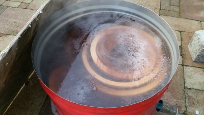

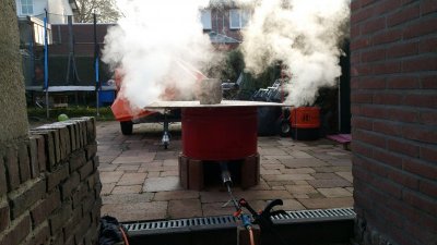

Schalen koken.
Th.A.Fransen
10 jan 2017
14
Beste Roestige spijker,als je de kleur zonder de looizuur verkleuring terug wilt hebben kan je met een oplossing van oxaalzuur(een wit poeder oplossen in water) de schalen weer opfleuren Je hebt genoeg schalen om dit te proberen,het werkt zeker. Vriendelijke Groeten. Tom Fransen

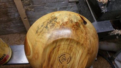

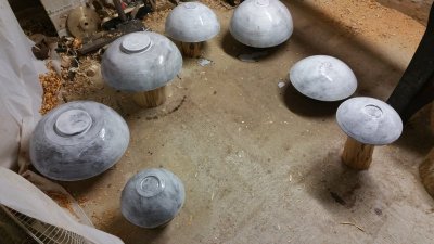

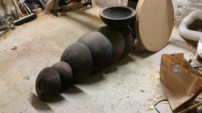

Maar ik heb slechte ervaring met die groene schimmel ( weet niet hoe deze heet ) Hieronder kun je een foto zien van een kastanje schaal die al een tijdje klaar is.
Deze was behoorlijk dik voor gedraaid en heb deze maanden in een zak laten zitten en niet meer naar om gekeken.
Toen ik hem na een maand of 8 uit de zak haalde zat deze helemaal onder de schimmel (vooral die groene).
Nadat ik de wanddikte zeker 3/4 dunner had gedraaid bleef er nog steeds de sporen van de schimmel zichtbaar. Vooral in het kopse hout is de groene kleur diep ingetrokken.
Misschien zijn er mensen die deze groene "vlekken" mooi vinden... maar ik echt niet.

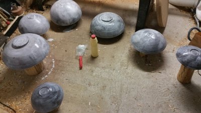

Vervolg.....

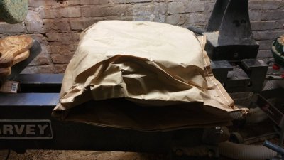

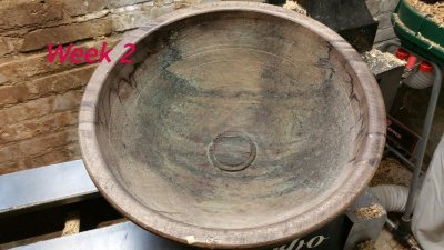

Hallo ik kan het niet laten om toch al een update te geven ;)

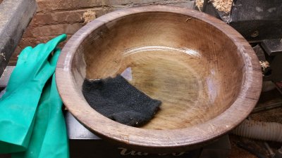

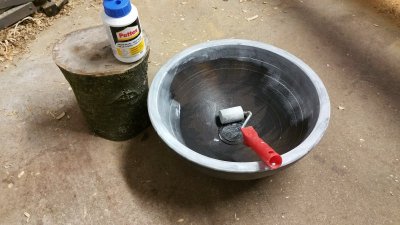

Dit is na 1 week in papieren zak.
Er zit schimmel op welke ik met een borstel afpoets.
De schimmel zit alleen op de onbehandelde delen, dus niet op de droge houtlijm.
Bekijk bijlage 58396
Bekijk bijlage 58397
Dan weer terug in de zak.
Bekijk bijlage 58404

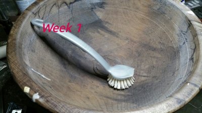

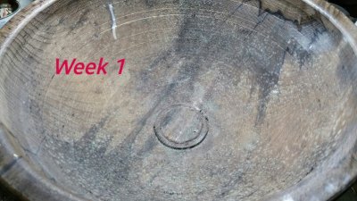

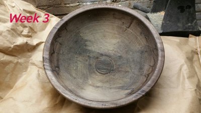

Na weer een weekje, alweer schimmel.

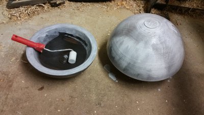

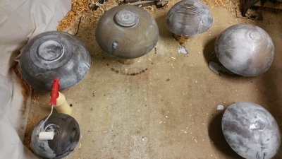

Als proef heb ik de schaal behandeld met Bio-ethanol. Ongeveer 2 minuten met zo'n schuurlapje inwrijven.
Hierdoor is de schimmel weg en hopelijk blijft deze ook weg.
De schaal 2 uur laten uitdampen en weer terug in de zak.
Bekijk bijlage 58408
Bekijk bijlage 58412

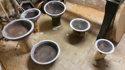

Dit is een foto van een andere schaal.... maar het is voor het idee.
Bekijk bijlage 58414
Na weer 1 week.
Aanzienlijk minder schimmel... het lijkt te werken.
Bekijk bijlage 58415
En weer een week verder.
Nog altijd geen noemenswaardige schimmel.
Bekijk bijlage 58416

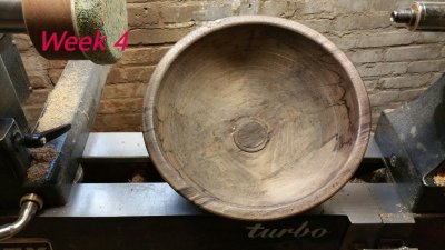

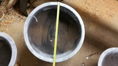

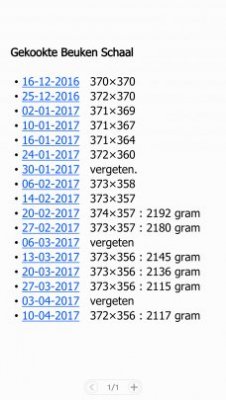

Ook heb ik de schaal elke keer gemeten
( in millimeters )
Week 0 - 370*370 (Mooi rond vanaf de draaibank)
Week 1 - 372*370
Week 2 - 371*369
Week 3 - 371*367
Week 4 - 371*364
Hij/zij begint te drogen en vervormen.
Wordt vervolgd

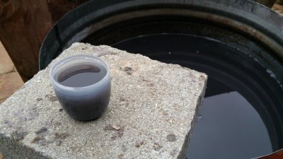

Dus als ik een volgende keer weer heb gekookt en het water is afgekoeld en dus ook de schalen, kan ik de schalen in een badje met een oplossing van Oxaalzuur leggen.
Wat is dan de verhouding oxaalzuur/water ?

Beste Roestigeijker,Ja dat kan,ik los een theelepeltje per 100cc op.Na het opkoken van het hout Is het erg gevoelig voor looizuur ijzer inwerking.Ieder kontact met ijzer geeft direct een zwarte plek.oxaalzuu oplssing is de remedie.Het is al eerder opgemerk maar het insmeren van het natte gekookte hout met houtlijm is onwenselijk de lijm droogt niet en gaat schimmelen.Een koele omgeving en papier en tijd werken het best. Tom Fransen

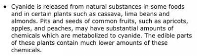

beste Leo van der Loo, oxaall zuur zit oa in rabarber.Het witte poeder dat je oplost in water in een verhouding 1 op 10 moet je niet in je mond stoppen maar verder is het een srerk zuur.Het word voor veel meer geld verkocht als ontwerings water.Als ik mijn gekookt en nog heet hout(laatste keer kersenhout )met koperen klinknageltjes op mijn aanbeeld vastklink heb ik meteen looizuur ijzer vlekken.Om die weg te krijgen kwast ik een oplossing van oxaalzuur in water over de pleken en ze vedwijnen veijwel direct.Bekende met zwarte vlekken in hun eiken parket meestal van ijzeren poten na het nat schoonmaken veroorzaakt adviseer ik ook om met oxaalzuur aan de slag te gaan. Vriendelijke groeten. Tom Fransen
Cyanide zit in planten, en maakt het eten van bijvoorbeeld Amandel pitten niet dodelijk, in pure vorm is het zeker dodelijk.
Oxaalzuur is niet dodelijk waneer je de Rabarber stelen eet, maar in pure vorm is het wel degelijk een gevaarlijk vergif.

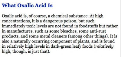

Nou jij maakt het van poeder of vlokken en maakt het verdund, zo minder gevaarlijk, Ik heb het hier in pure vloeistof, en ben er wel degelijk heel voorzichtig mee.
[PEDANTIC MODE on] Cyanide zit niet in amandelen; in (bittere) amandelen zitten stoffen die na inwerking van een enzym, dat ook in amandelen zit, o.a. cyanide vrijgeven. De typische amandelsmaak, die je dus alleen krijgt in bewerkte amandelen (spijs, amaretto, amandelolie) wordt door die stoffen bepaald. In zoete amandelen (de amandelen die wij normaliter eten) zit voornamelijk een variant van die stoffen zonder cyanidegroep - als je daar amandelspijs van maakt krijg je wel het benzaldehyde gevormd dat de typische smaak van bewerkte amandelen bepaalt, maar geen cyanide. In bittere amandelen vind je vooral de variant die bij inwerking van het enzym zowel benzaldehyde, als het ook naar amandelen ruikende (op zich wel maf, dat zowel benzaldehyde als blauwzuur naar amandelspijs ruiken terwijl ze chemisch gezien helemaal niet op elkaar lijken) cyanide/blauwzuur gevormd.
Bittere amandelen bevatten vaak genoeg blauwzuur (vormende stoffen) om bij inname van normale hoeveelheden noten gevaarlijk of zelfs dodelijk te zijn.
Bittere amandelen en perzikpitkernen (nauw verwant aan amandelen en bevatten ook bittereamandelolie) worden wel gebruikt als smaakmaker, in lage hoeveelheden - de smaak van benzaldehyde en cyanide samen is anders dan van benzaldehyde alleen, en daar zijn liefhebbers voor - net als voor kogelvis... Bitterkoekjes worden (werden oorspronkelijk) bijvoorbeeld met bittere amandelen gemaakt (vandaar de naam bitterkoekjes).
[PEDANTIC MODE off]
Leo Van Der Loo
13 apr 2014
1.508
467
Atikokan Ontario Canada
[PEDANTIC MODE off]
Yes you are pedantic Henk :rolleyes:, but of course you are right, but still you know what I meant for sure, we do need some stuff that’s actually not very good for us if taken too much or in concentrated form, ........I think :confused:
As it says chemicals that are metabolized to cyanide and I did take some liberties in what I said ;)

Nog een update.
Tot nu toe heb ik (bijna) elke week gemeten en vanaf februri ook nog gewogen. .... op verzoek van Toxic ;)
Ik denk dat de schaal klaar is om deze na te draaien.
Als ik goed gemeten heb kan ik een wanddikte van 9 á 10 mm halen.
Hieronder het lijstje met de gemeten waarden.
Dus als de schaal idd nu klaar is met drogen is dit binnen 4 maanden gebeurd.
Verder heeft de schaal de hele 4 maanden in een dubbele papieren zak gezeten en in mijn kelder is het rond de 60-70% luchtvochtigheid.
Deze schaal was aan de dunne kant voorgedraaid dus een schaal met 10% wanddikte zal dan wel iets langer drogen dan deze (denk ik)
Tot zover ben ik dik tevreden en zal de volgende keer berichten als de schaal klaar is.
