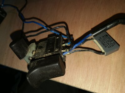

Hallo allemaal,
Ik hoop dat ik mijn vraag in het goede subforum stel.
Voor de hobby ben ik begonnen aan de bouw van een kleine tafelzaag (naar het idee van Cosmas Bauer https://www.youtube.com/watch?reload=9&v=c9Aib3Yl8PM).
Hiervoor gebruik ik de elektromotor van een cirkelzaag. Nou weet ik wel een klein beetje hoe zo'n motor werkt maar ik ben helaas geen elektriciën.

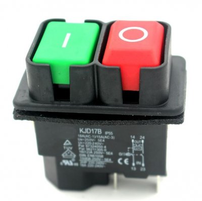

Ik wil het liefst zonder al te veel poespas van motor naar stopcontact. De snelheidsregelaar mag er wat mij betreft tussenuit (ervanuitgaande dat de motor dan zijn volle snelheid zal gaan draaien). De switch voor het aan en uit schakelen wil ik vervangen voor onderstaande switch.
Heeft één van jullie tijd en zin om mij uit te leggen hoe ik dit het beste kan doen?
Alvast bedankt!
Groeten,
Kees

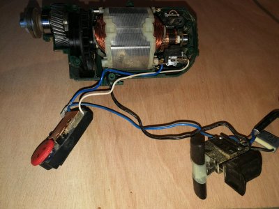

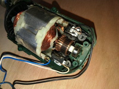

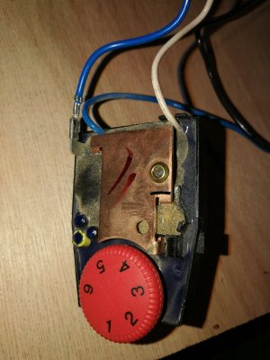

Ik zie dat de blauwe en zwarte draad op de stator zijn aangesloten. De witte draad zit aan een koolborstel. Wat is + en wat is - en wat is ground? Kan ik alles hier in principe tussenuit halen? Of zitten er in de snelheidsregelaar en schakelaar bijvoorbeeld nog doorsmeltbeveiligingen voor de motor?
Groeten,
Kees
11.612
4.496
Je moet de ontstoringscondensator behouden. Je hebt geen aarde op je zaagmachine, die is dubbel geisoleerd.
