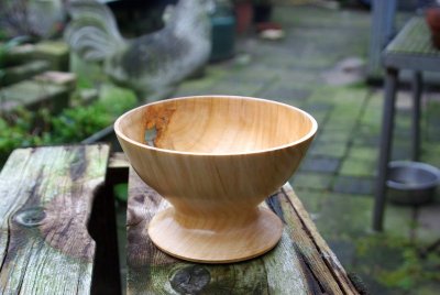

Schaaltje van Prunus.
Het hout was nog behoorlijk nat, ongeveer 35%
Geschuurd tot 320
Afgewerkt met shellawax
Doorsnede 16cm en 10cm hoog.
Het schaaltje staat voor het oog 2mm van de grond.
Wanddikte 5mm
Het hout waar ik de vierklauw bevestigd heb, heb ik iets uit laten steken zodat het schaaltje hier op staat.

Als het hout nog zo nat is kun je beter (nog) niet afwerken. Eerst verder laten drogen.
Je loopt nu kans dat de boel dusdanig gaat vervormen dat je de schaal niet meer rond krijgt.

Helaas... Het schaaltje zal scheuren. Omdat het een prunus is, omdat er al een zwakke plek in zit maar bovenal omdat de voet veel dikker is dan de wand. De voet zal dus als eerste openscheuren...

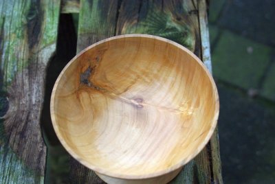

Als ik in de bodem een gat van 40 mm breed en net niet door boort.
Daarna zoveel hout weghalen zodat het overal even dik is.
Dan maak ik meer kans dat het heel blijft.
Klopt mijn redenatie?

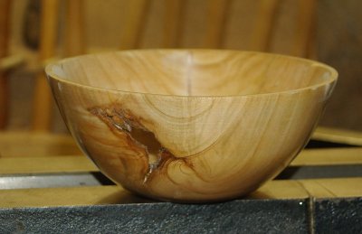

Als het nog kan gauw een ronde schaal (halve bol) van maken en zo mogelijk nog dunner draaien. Hopelijk blijft het dan bij een vervorming naar ovaal.

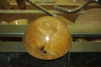

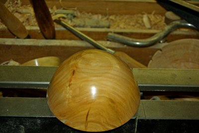

Ik heb het schaaltje weer op de draaibank vastgezet met de bedoeling het voetje niet kleiner maar wel veel hout weghalen.
Dat ging dus fout, spatte een stuk van de voet af.
Toen het advies van Jan opgevolgd.
