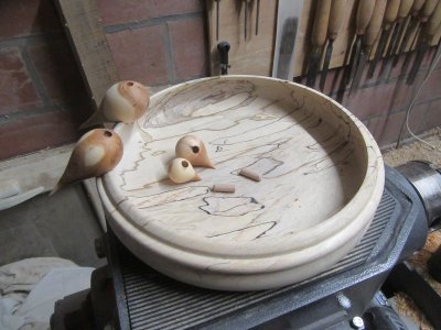

Vorige zaterdag heb ik nog vluchtig iets gedraaid via de vacuümpomp.
Het is mijn eerste ervaring met dit ding en dat werkt zeer goed.

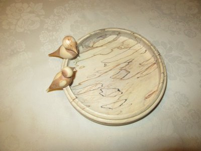

Hier alvast het eindresultaat zonder een afwerkingslaag.

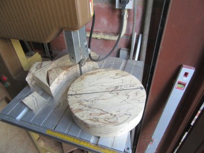

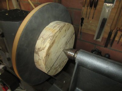

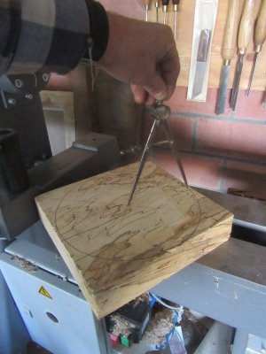

Het hout brut uitzagen.
Het is vervuurde (slaap) beuk die al tamelijk ver is.

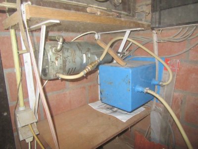

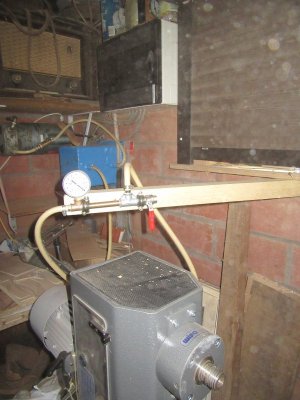

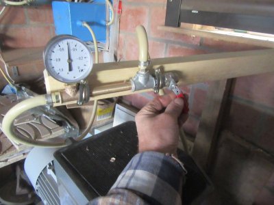

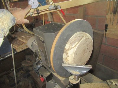

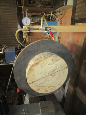

Hier het vacuümsysteem.
Een pomp met een reservoir die als veiligheid moet dienen als de elektriciteit uitvalt.

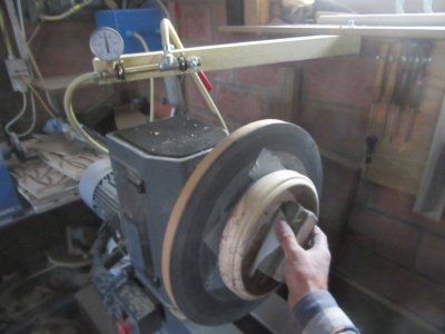

Zo blijft het werkstuk zeker nog +/- anderhalve minuut aangezogen.
In die tijd ligt de draaibank al volledig stil.

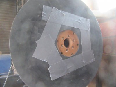

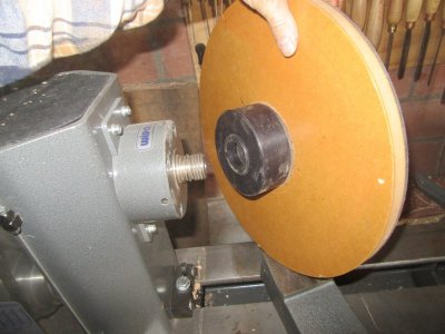

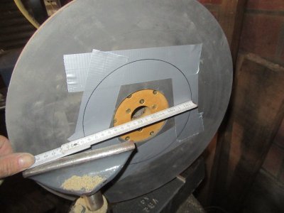

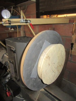

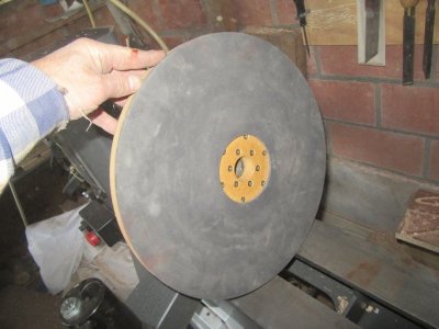

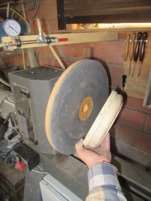

Hier een mdf-plateau met een vilt opgelijmd die onder een zwevend parket wordt toegepast.
Aan de achterzijde is er een soort van kunststof stuk aan vast gemaakt met een m33 draad in.
Het kunststofstuk is geen nylon, maar de naam ontsnapt me.
Mijn collega Paul Masyn weet zeker de benaming.

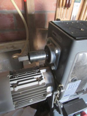

Aan de achterkant van de draaiende as aan de motor wordt er een speciaal stuk met afgedichte kogellagers opgedraaid om de as vacuüm te trekken.
Zo gaat het verder naar de mdf-plateau toe.

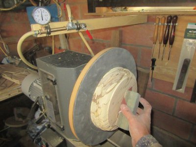

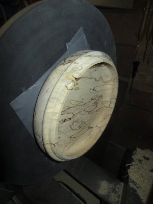

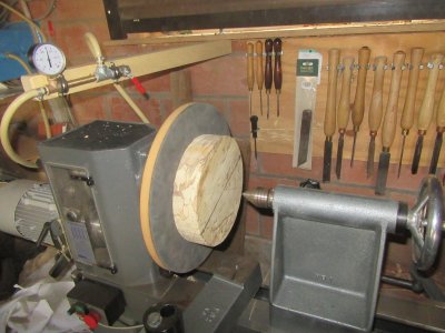

Werkstuk vacuüm aanzuigen op de mdf-plateau.
Via mijn rechtse centerpunt wordt de positie bepaald.

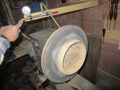

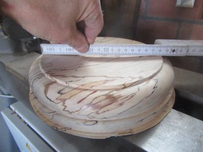

De achterkant van het schaaltje draaien volgens creatieve vorm.
Het is lichtjes uitgehold (+/- 7 mm).
De onderkant is dus niet plat. (Bijna niet te zien op de foto)
De onderkant is geschuurd tot korrel 400.

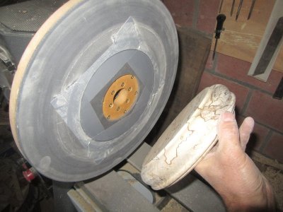

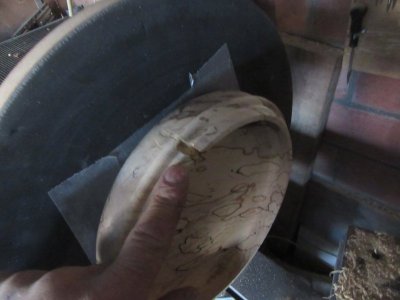

Het werkstuk lossen en via kleefband de onderkant aftekenen om de voorkant te kunnen draaien.

De onderkant nu juist positioneren.

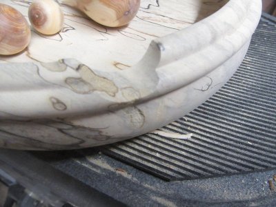

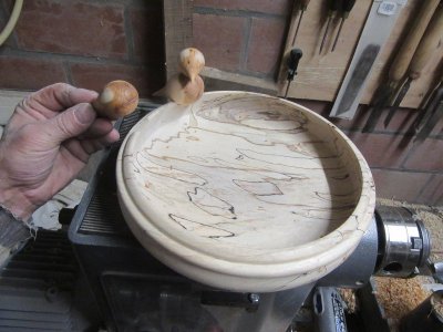

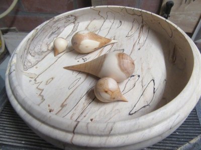

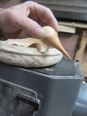

De voorkant volgens creativee vorm draaien, maar het noodlot slaat eventjes toe.
Er was een te zachte plaats aanwezig door de slaapvorming.
Vandaar dat er vogeltjes bij te pas komen.
Schuren tot korrel 400.

Na het volledig schuren werd de kraan afgesloten om zo het werkstuk af te kunnen nemen.
Na één minuut kon ik het werkstuk gemakkelijk aftrekken.

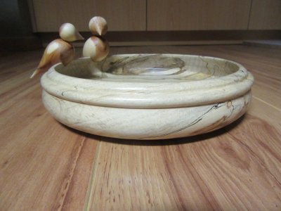

De vogelonderdeeltjes werden gedraaid via de klauwkop, maar helaas ben ik het ganse proces vergeten te fotograferen hoe ze gerealiseerd werden.

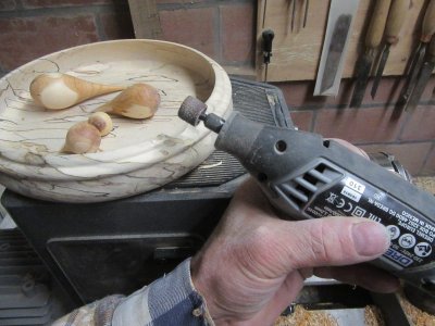

De plaats van de vogeltjes wat inschuren met een dremel om ze erin vast te kunnen lijmen.
Gaatjes in de lichaampjes en hoofdjes boren om ze te kunnen verbinden met een deugeltje van diameter 6 mm.

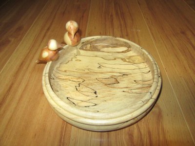

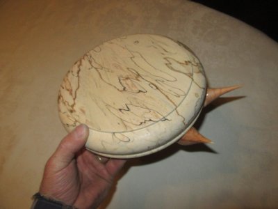

Hier het resultaat na een afwerkingslaag.
Ik heb gekozen om een vernislaag aan te brengen via de spuitpistool via luchtdruk.

Die slangen lijken mij aan de krappe kant qua diameter? Bij vacuumdraaien is debiet belangrijker dan einddruk, toch?
Die kunststof die geen nylon is zal wel delrin zijn, een technische kunsthars met uitstekende vormvaste en zelfsmerende eigenschappen (een polyacetaal of POM).

Mooie schaal, Didier. Aan dit vacuümsysteem zul je nog veel plezier beleven.
@henkverhaar: klopt, debiet is belangrijker dan einddruk. Maar met een degelijke pomp en relatief korte slangen is de diameter van ondergeschikt belang, wat niet wil zeggen dat er geen limiet op de diameter staat.
De schaal van Didier is zeer poreus en toch haalt hij met het regelventiel half open een onderdruk van 500mbar, dankzij het grote debiet van de pomp.
De kunststof is inderdaad POM.

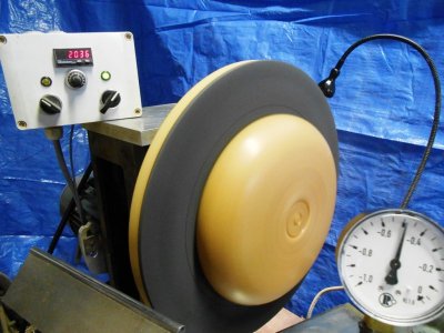

Wat een gaaf systeem. Krijg je nog te maken met beperkingen m.b.t. draaisnelheid op een vacuüm systeem?

De schaal van Didier wordt met een kracht van meer dan 200kg tegen de meeneemplaat gedrukt. Anders dan bij een longworth chuck (waar 500tr/min het maximum is) zou ik mij over het toerental geen zorgen maken.
Hier een foto van een gelijkaardige schaal qua grootte en spankracht, draaiend aan meer dan 2000tr/min
