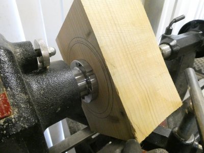

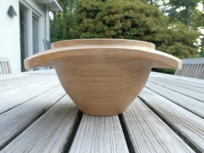

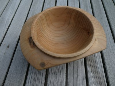

Eenvoudig schaaltje met vleugels uit (atlas) cederhout. Het was een rechthoekig afval stuk waardoor het logisch leek om dit te proberen. Mijn eerste. Het schuren van de onderkant van de vleugels op de draaibank was nog het lastigste, ik kreeg naderhand het idee aangereikt om een bol van lappen ofzo met schuurmateriaal te omwikkelen, iemand andere tips?
Buiten maat plm 20 * 15 * 9 cm, komdiepte plm 6 cm, wand plm 6 mm. Afwerking Osmo Hardwaxoil.
Groeten, Hans

In deze specifieke situatie zou, indien beschikbaar, een opspanning met een vacuum systeem uitkomst bieden.
De onderzijde is dan ineens goed bereikbaar om af te werken.
Mooi schaaltje Hans, na schuren doe ik nadat het werkstuk van de draaibank van de draaibank is, je kunt dan met de draad mee schuren. Zo krijg je een mooier afwerking, ook gebruik ik vaak een schraapstaal voor de afwerking.

Het omgekeerd opspannen was niet zozeer het probleem alleen het flapperen van het schuurmateriaal tegen de swingende vleugels. Ik gebruik schuurpads op de boormachine maar dat paste net niet lekker (haaks zou beter zijn) en met de hand was het gevaarlijk. Uiteindelijk omgekeerd op de werkbank met de hand geschuurd is het wel goedgekomen.

Inderdaad, zo heb ik het uiteindelijk opgelost., zie eerdere reactie.
De reacties hebben zich gekruist Hans, als ik op You Tube filmpjes zie dan wordt daar bijna niets met de hand geschuurd, hoofdzakelijk bijna alles op de draaibank tot k 600. Maar als je logisch na denkt dan geeft schuren met de hand daarna met de draad mee een veel mooier resultaat.

Leuke kom en inderdaad de onderkant even schuren met de hand is het makkelijkst. Als de vleugel wat groter is werkt een schuurpad op de boormachine sneller.
