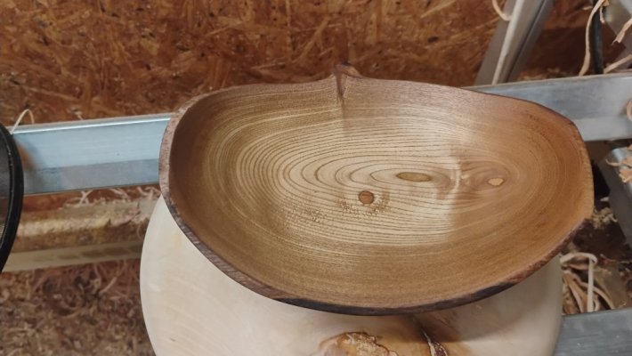

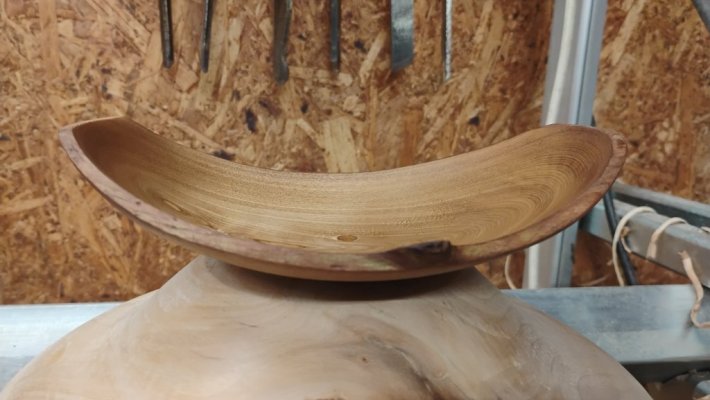

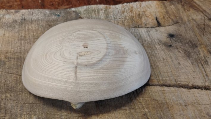

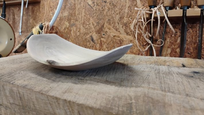

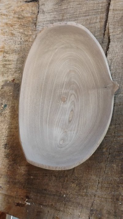

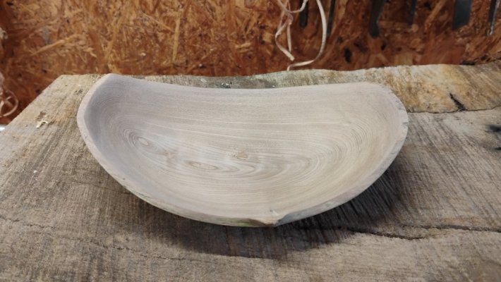

Geïnspireerd door een aantal forumleden heb ik me ook maar eens gewaagd een schaaltje met natuurrand proberen te draaien. Ik vond nog een reststukje van deze schaaltjes, omdat de kern van de tak niet in het midden lag een mooi plat stukje hout.
Het resultaat:
En behandeld met 2 lagen Mineral Oil (1e laag verdund)
Het schaaltje is ongeveer 19 cm lang en ongeveer 13,5 cm breed.

Deze beschrijving gevonden bij Ronald Kanne
Minerol is onze vervanger van de Chestnut Food Safe Finish. Ander merk (Revivo) maar het is het zelfde product.
Minerol is een heldere voedselveilige minerale olie. Deze dunne olie trekt in het hout en beschermt het tegen spatwater en vlekken in het hout en zal het voedsel wat ermee in contact komt niet beïnvloeden. De olie droogt mat op. Omdat deze olie zo mat is is hij ook bijzonder geschikt om mee te schuren, vooral bij het schuren van nat hout werkt het erg goed en geeft een super gladde en zachte afwerking. En je hebt geen last van schuurstof.
Breng het in tenminste 3 lagen op voor de beste bescherming. Als het hout geen olie meer opzuigt betekent dat dat het hout verzadigd is. Gebruik een doek om de overtollige olie weer af te nemen. Aanbrengen kan met een doek of een kwast.
Als de Minerol wordt gebruikt voor een saladeschaal die regelmatig wordt afgespoeld moet er ook regelmatig een nieuw laagje olie opgebracht worden.
