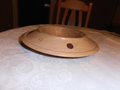

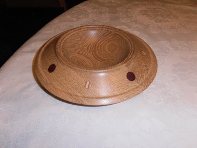

Het schaaltje bestaat uit 2 delen oude eiken die aan elkaar gezet zijn met een zigzag voegfrees. De 2 aan elkaar gelijmde eiken stukken waren al een 3-tal jaar verlijmd. De 2 stukken hadden bijna een identiek uitzicht qua oogvorm van nerven die aanwezig zijn. In de schuine rand zijn er vulstukjes. De kleinste uit yellow pine en de grootste uit puperhart. Dit schaaltje is al een 3-tal maanden gedraaid en vertoont geen enkele krimpwaarde aan de voeg. Afwerking is SCHELLAWAX en geschuurd tot korrel 400.
De diameter is 270 mm en 55 mm hoog.
