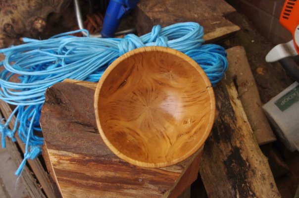

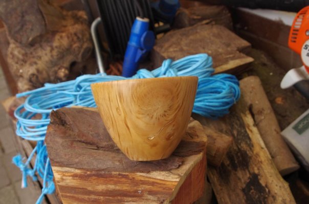

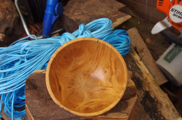

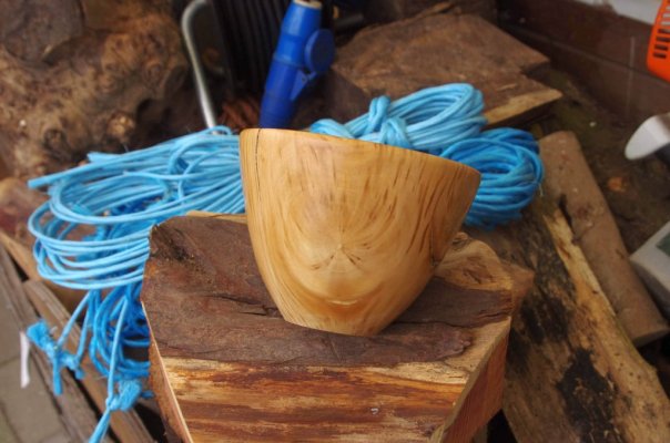

Ik kreeg van iemand een stukje stam met een stuk of 4zijtakken, dat kan best eens heel mooi worden zei ik tegen hem.

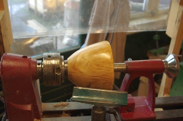

Hij keek mij ongelovig aan, en zei, dit is toch niet te draaien met al die zijstukken, dus wel.

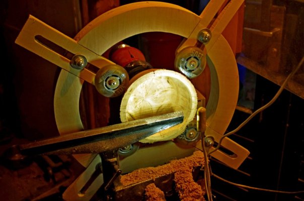

Vandaag kwam hij kijken en ik heb hem laten zien hoe ik dat deed en verteld wat de risico,s waren.
Op de foto is het schaaltje 21cm breed en ik schat 15cm diep

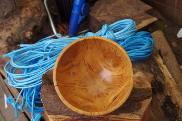

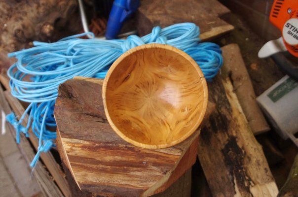

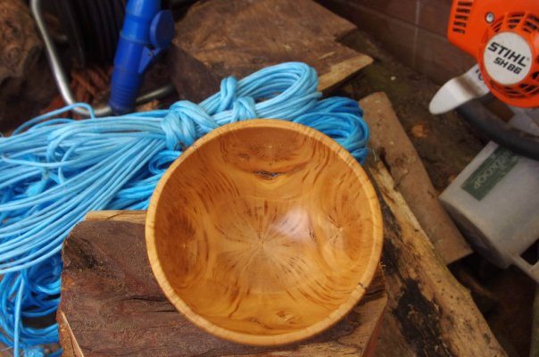

Wat ik op de foto zo is inderdaad een heel mooie tekening. Erg leuk dat je dat aan de originele eigenaar van het hout kunt laten zien.

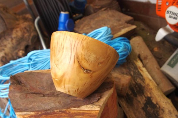

Zie ik het goed dat er rechtsonder best een flink hap uit de rand is? Hopelijk blijft de schaal heel.

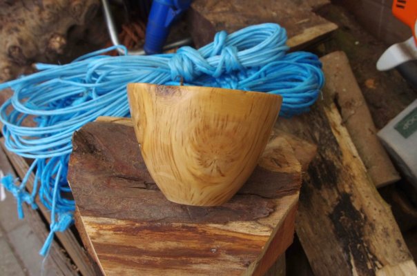

Ik denk dat de binnenkant mooier getekend is dan de buitenkant, afwerking ziet er goed uit maar de vier zijtakken zijn niet goed te zien. Heb je nog meer foto’s????
