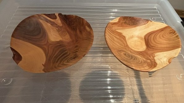

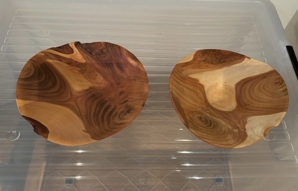

Als hij dun genoeg gedraaid is kunnen ze soms best mooi vervormen.
Dit is natuurlijk wel altijd een kwestie van smaak. Mijn vrouw zegt, wat moet je daarmee:pimage0.jpegIMG_2036.jpeg

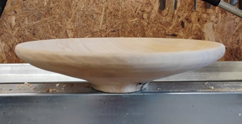

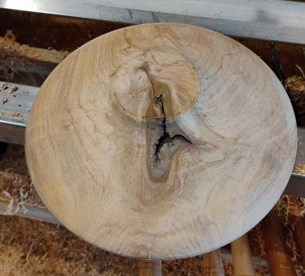

Op zich valt het met vervormen/krom trekken wel mee, maar de ingegroeide bast gaat nu drogen en krimpen. Ik laat het verder drogen en dan bekijken hoe ik de ontstane 'gaten' opvul. De schaal weer opspannen zal moeilijk worden, ik heb de onderkant al afgedraaid, maar ik vind een beetje vervormde schaal niet erg: hoort bij het materiaal;).

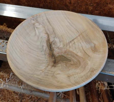

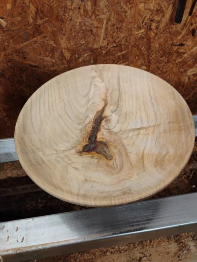

Ik heb de schaal laten drogen, de ingegroeide schors is gekrompen en er is een scheur gevormd, deze heb ik opgevuld met celucol met schuurstof. De schaal is een klein beetje vervormd en de onderkant is gevlakt zodat hij niet meer wiebelt.
