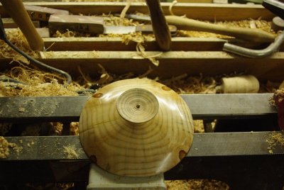

Ik had nog een voorgedraaide schaal leggen, van een apenboom
Zat een scheurtje in, even wegdraaien dacht ik.
Dus niet.
Wat bleek, het hout boog mee met de beitel en er kwam ergens anders een scheur, toch afgemaakt.
Schaal is ongeveer 3mm dik en flexibel, daardoor is de bovenrand waarschijnlijk gegolfd.
Afgewerkt met shellawax

De ringen komen door het kopsdraaien, maar werden er geen brokken uitgerukt op die manier bij apenhout?
de Haan
17 aug 2009
4.015
1.383
Emst
Het is heel vervelend hout om te draaien.
Het gaat hem om het contrast van noesten en de rest van het hout.
Dit krijg je het mooist als je kops hout draait
De beitel staat continu te rammelen op de harde noesten.
Het kopse hout vind ik moeilijk glad te draaien.
Je trekt er inderdaad steeds vezels los.
Maar als het klaar is, vind ik het wel mooi.
Het contrast komt in deze schaal niet goed uit omdat ik er een scheur uit heb gedraaid.

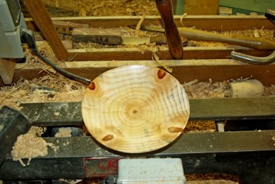

@de haan, zie ik het goed dat de kern van het hout precies in het midden zit? en op de vier hoeken een knoest?
de Haan
17 aug 2009
4.015
1.383
Emst
Dat heb je goed gezien.
Bij een apenboom zitten de takken in kransen, zodoende krijg je dit effect.
Ik hou de kern bij dit hout altijd in het midden.
Deze kern is vrij zacht, ik boor hem soms ook uit en plaats er een stukje hout in.

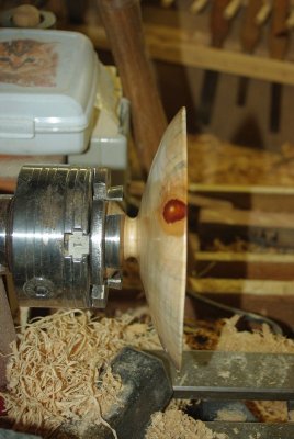

Ahh, vandaar. Zo krijg je een mooi symetries effect. Maar als de kern er nog inzit, gaat het dan niet enorm scheuren?
de Haan
17 aug 2009
4.015
1.383
Emst
Nee, dit hout scheurt niet zo gauw.
Het gebeurd wel eens dat er een klein scheurtje inkomt.
Oplossing,
Er uit draaien.
Zaagsnede erin en een stukje contrasterend hout erin plakken.
Gaatjes om de scheur en daar een veter in rijgen.
